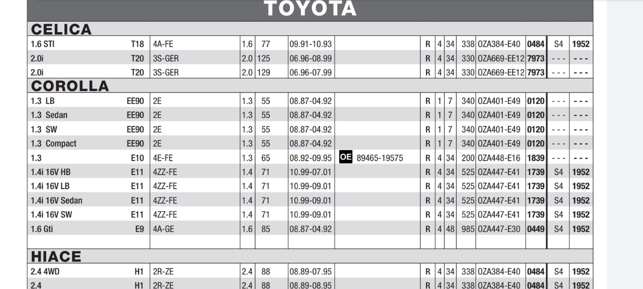

Вот что говорит каталог ngk
Screenshot_20221226_061004_Drive.jpg [ 147.05 КБ | Просмотров: 2971 ]
Screenshot_20221226_061023_Drive.jpg [ 209.88 КБ | Просмотров: 2971 ]

и что говорит NGK?

На карине и корове датчики одинаковые. Но в сетях есть инфа что 1952 имеет сопротивление 7 ом. Не должны они подходить к нам. Наши 12 ом. Вопрос. Где найти датчик нужного сопротивления?
На разборках нашел мотор 3zzfe контрактный. Датчик бош. Замерили сопротивление - 6.5 ом. Эио как и что???
