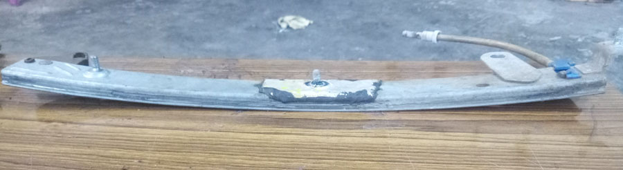

И меня постигла участь- сломался задний левый стеклоподъёмник (тросик оборвало). Но вопрос в другом: рейка по которой ездит стекло должна быть изогнутой (фото) или ровным? :du_ma_et:
Рейка.jpg [ 54.11 КБ | Просмотров: 6211 ]
http://www.incorproof.ru/
СообщениеДобавлено: Вт апр 04, 2023 7:02 pm
Сообщения: 270
Откуда: Серов
Такая и есть,как на фото !
