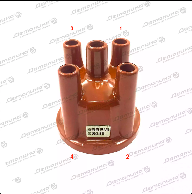

Всем привет! Машина не заводится в после ночи или когда сырость высокая на улице. Была жара под 30 днем, все заводилось без проблем. Под крышкой трамблера сухо, нигде влаги не видно, в салоне тоже нигде ничего не течет. Просто крутит стартер, но не схватывает.
Были так же заменены: ВВ провода, катушка зажигания, крышка трамблера, бегунок, свечи.
У меня уже заканчиваются идеи, не знаю что и делать)
И может ли быть такое, что я где-то напутал с проводами чутка? На крышке трамблера нет цифр.
Тему видел только про 7A-FE, по 4-ому ничего толком и не нашел. Поэтому, прошу помощи :s_o_s:
Комментарий к файлу: Про крышку и провода:
Сейчас они находятся в таком порядке.
Первый стоит сверху, ближе к дросселю.
Снимок экрана 2023-08-23 в 10.20.24.png [ 455.92 КБ | Просмотров: 2657 ]
На багажнике следы от наклеек GTSi, но что-то я сомневаюсь...

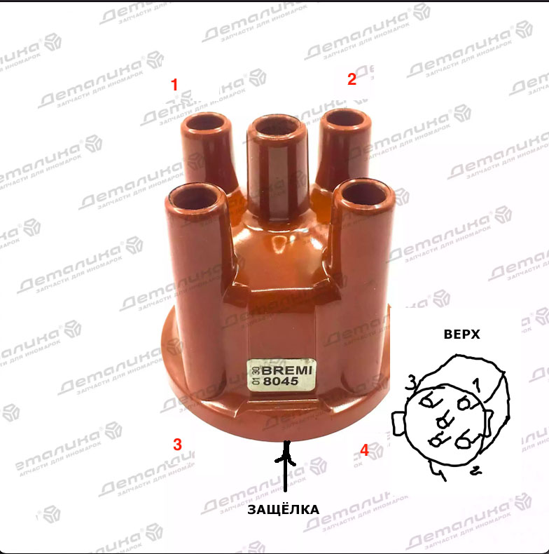

dontkillmvibe Привет. Вот так на Боше:
01.jpg [ 110.35 КБ | Просмотров: 2651 ]

То есть практически, провода правильно стоят. По Вашей схеме так и стоит, я просто по защелке не пометил)
Остается ответ в другом...
у вас от защелок совершенно по-другому нарисовано. Но если просто неправильно расположили цифры, а на самом деле всё как на моих рисунках, значит дело не в этом.

Да, все так, как Вы нарисовали :)
