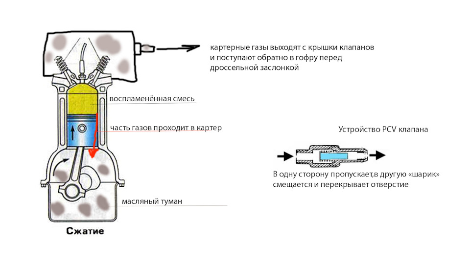

WhiteD
Добавлено: Вс окт 31, 2021 7:53 pm |
| Самостоятельный |
Зарегистрирован: Пн май 28, 2018 8:40 pm Сообщения: 42 Откуда: Саратов Репутация: 0 [ ? ]
Машина: Carina E 1.6 седан
jkAAAgKwzuA-960.jpg [ 80.37 КБ | Просмотров: 11032 ]
Смысл клапана регулировать объём картерных газов в коллектор. В коллекторе по определению разрежение, и чем больше разрежение, тем сильнее клапан открывается. В обратную сторону ничего в принципе поступать не может, поэтому там не принципиальна герметичность.

Получается остается только КХХ...

graf писал(а): Получается остается только КХХ... Клапан почисть карбоклинером в любом случае. Я когда чистил, грязи много из него "достал". У меня тоже проблема была с просадкой сильной. Связано было с подсосом воздуха через прокладку коллекторной крышки. Всю систему разбирал и чистил. На герметик потом сажал все части. После капитальной переборки проблема не появлялась на постоянной основе, но иногда всё же происходит снижение до 500. Тут копать можно не только в сторону кхх. Нужно чтобы многие системы были как новые, но...сколько машине лет? Есть лишь возможность поддерживать машину в чистоте и порядке по мере возможностей. Возраст даёт о себе знать. P.S. Единственное, до чего я не добрался, это до привода заслонок системы LB. Но движок капиталился 50т.км назад, считал что и эта система чистилась. В каком состоянии сейчас она, сложно сказать. В этом направлении не копал и информацию не изучал, только общие принципы работы знаю.
