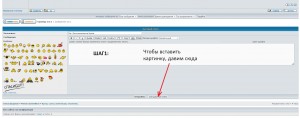

вообщем востановил управление системой бриз без самого эффекта бриза.Как выкладывать сюда фото не знаю. Но все просто если ваша печка снята, или просто есть свободный доступ к печк. Со стороны кондиционера откручиваем болты и снимаем боковую крышку печки, вытаскиваем испаритель кондиционера и вверху видим щель. Ее и заклеиваем хоть сверху, (где заслонка бриза), хоть снизу. Я заклеил со стороны испарителя. Ставим на место металлический рычажок привода бризом (который выдрали чьи то "заботливые руки". Теперь заслонка "бриза" двигается, а вместе с ней регулируются режимы обдува.
Дополнительно на воздухозаборник вентилятора печки натянул сетку от крупного мусора: листьев, палок, камней, булыжников))
Теперь надо купить крутилки регулятора печки от Tiida. Старые, чьи то "заботливые" корявые лапки сломали.
Буду благодарен , если подскажите , как сюда добавляются фото.
 Заголовок сообщения: Re: Восстановление бриза.
СообщениеДобавлено: Вт окт 10, 2023 8:54 am
Сообщения: 4547
https://carina-e.ru/viewtopic.php?f=21&t=758

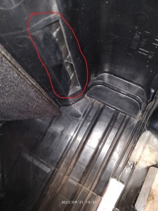

Я правильно понимаю, то что обведено красным нужно заклеить?

да, правильно, можно заклеить и сверху эту же щель. я же разбирал печку на составляющие и проклеил изнутри
