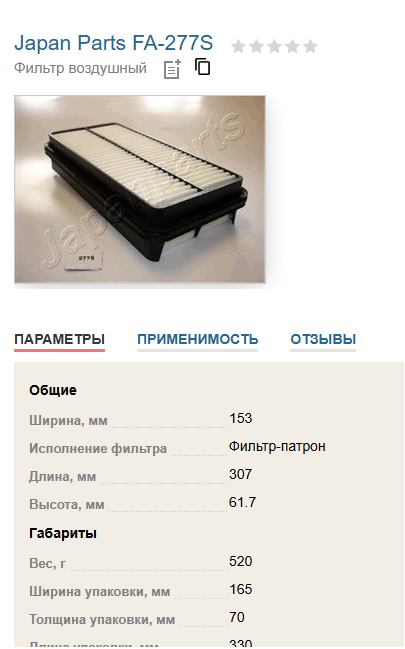

Кстати по поводу фильтра. Заходил на Экзист, что бы купить, соответственно выпал список.
Стал выбирать, а оказалось, у фильтров размеры то разные. Как такое возможно?
