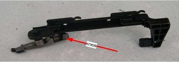

Тросики при движении назад (сдвигании люка) входят в зацепление с 63257/63258 (клювиками) и толкают весь механизм под крышу. При этом механизм, двигаясь в пазах 63233/234 опускает стекло. При задвигании люка, тросики клювиками тянут механизм обратно пока 63257/63258 не дойдут до места. Там они (клювики) расцепляются для того, чтобы при дальнейшем движении 63257/63258 не мешали подъёму люка.
Роман44 писал(а):
проволочка с петлей
(Извини перепутал с тросиком 63223) Этой проволочкой 63233/234 сединяются с 63257/63258.
63255 для чего, точно не знаю, но понял,что он учавствует в поднимании люка (кажется работают как упоры), вполне вероятно, что без них всё будет работать.
Пружинки как раз на клювиках.
Без 63257/63258 люк не будет задвигаться.
Посмотрет бы в живую - вспомнил бы...а так могу где-то ошибаться.

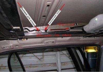

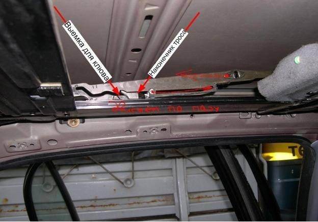

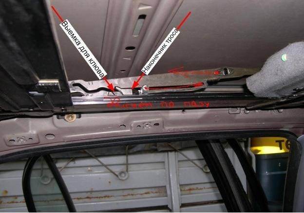

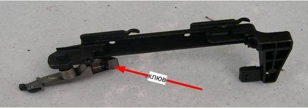

Если их не будет то при задвигании стекло начнёт подниматься и упрётся в крышу, т.к. наконечники тросиков начнут двигаться в пазах 63233/234. А при нормальной работе тросики тянут 63257/63258 за эти клювики не давая наконечникам троса двигаться в пазах 63233/234. (не знаю понятно-непонятно, но старался)
Роман44 писал(а):
это те которые на 63257/258 если смотреть на картинку то они снизу ?
Не-а... они слева (спереди), а цепляются за выемки, которые в наконечниках тросиков.
Добавлено спустя 9 минут 34 секунды:
63224/223 это и есть трос (вернее его наконечник), а с 63233/234 он соединяется пальцем 90080, но не жёстко, а через паз (загогулина на рисунке), чтобы имелась возможность двигаться в этом пазу.
Комментарий к файлу: Клюв соединён шарнирно и подпружинен, в рабочем положении перевёрнут на 180 градусов.

За фотку спасибо, у меня эта штука как раз без клювика, вот я и не въезжал.

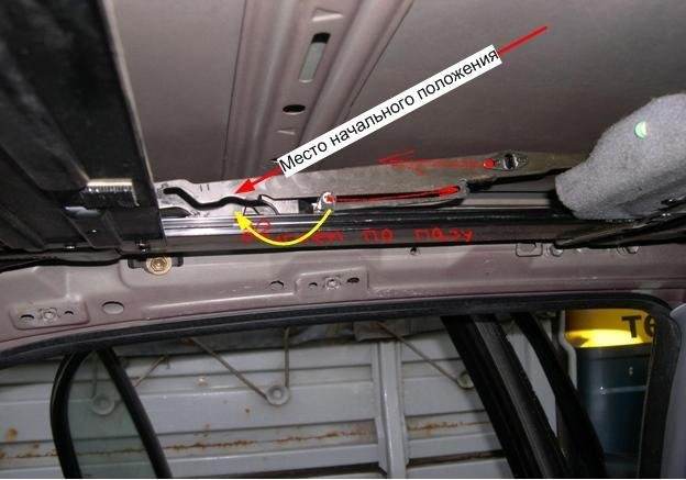

Да и еще вопросик : тросики я вытащил, а заметить их начальное полажение забыл, да и свернуты они были у меня один дальше другого проезжал, как их правильно выставить ?

Роман44, я заказал ещё по 266, сейчас тоже 270 выдаёт, срок 10 дней. Тросы тоже были сбиты, но похоже должны находится в месте, указанном на рисунке.
