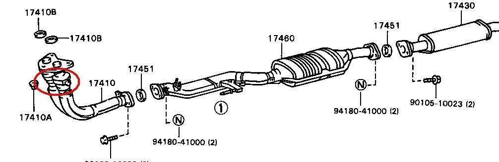

посмотри внимательно на выпуск. там есть гибкое соединение.. внутри него стоят 2 гофры. они рвутся со временем.. если у тебя там пропускает выхлоп.. то расход ты не снизишь. потому что лябда у тебя не будет корректно работать никогда из за подсоса воздуха.
1.JPG [ 45.33 КБ | Просмотров: 5753 ]

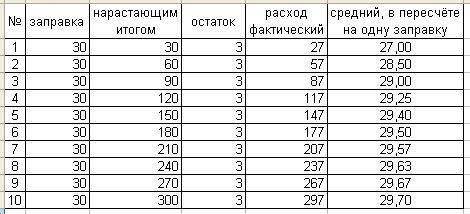

Вот, кстати, вдогонку к моим выкладкам:
Всё условно, но картина вырисовывается. Уже на 3-й заправке погрешность в подсчётах упадёт с 3-х первоначальных литров, до 1. На 10-й - до 300 грамм. А если принять, что на 30 л. можно пройти 300 км. (реально - как правило, больше), то погрешность в пересчёте на 100км.(делим на 3) составит всего 100гр., что с лихвой позволяет отличить расход в 15 л/100км, от 8л/100км.
расход.JPG [ 30.91 КБ | Просмотров: 5720 ]
