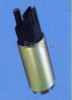

Заказал себе вот это чудо:
http://exist.ru/price.aspx?pcode=08213&fcode=2E1
Хочу поставить. Никто не сталкивался с таким?
Знаю, что частенько такие неизвестные фирмы делают запчасти для больших брендов типа Тойоты и Боша.
Никто конкретно с этой немецкой фирмой ATS не сталкивался?
Где может быть косяк? При подключении?
Уж больно у него цена малая.

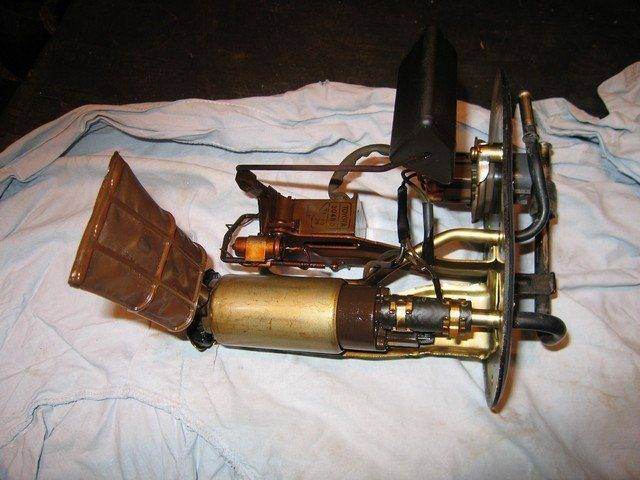

Так вот. У меня дох насос - 14летний Denso.
Дох постепенно, в последние дни жизни переставал работать при t ниже -5C. Вскрытие показало, что магнит отвалился от корпуса (наверное местный фекалобензин разъел-таки клей) и периодически касался ротора - клинил. А так же ферроценовым налётом забило перепускной клапан - он подклинивал, иногда снижая производительность работы до 0.

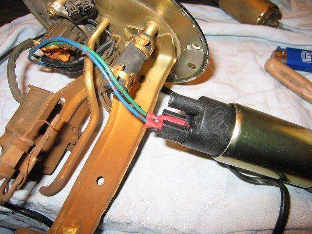

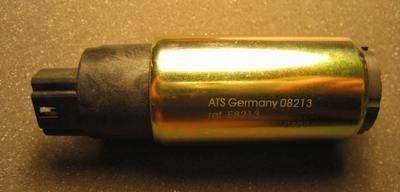

Так вот. Заказал то, что на первой фотографии - ATS08213.
Насос приехал не запечатанным в пакет, штуцеры заткнуты полиэтиленовыми пробками. Корпус местами грязен (!), запах от самого насоса - как будто он года три лежал в сыром сарае или гараже (понимаете о чём я). Клеммы оказались не такие как у Denso - широкие.
Я собственно и заказывал эту китайчатину "Made in Germany" в основном потому, что не хотел переделывать клеммы, а тут такая засада.
Ну да поставил. При работе чудо изделие издаёт громкий зуд и жалобные всхлипы, хорошо слышные через люк с уплотнением и заднее сиденье. Denso услышать было сложно - с этим точно не ошибёшься.  Истошный вой произвёл на меня столь сильное впечатление, что на следующий день я удалился в ТАЗовский магазин и купил Bosh, который на всякий случай вожу с собой на межгороде.
По работе - несмотря на низкое заявленное давление - машина едет. Вроде всё нормально. Проблема с заводом в мороз (там где это касалось насоса) исчезла - ездил минимально в -43С и ничего, и ничего, и ничего...

За фотки ваще респект.  А сеточка это у тебя забита или просто цвет такой ?

Enakin писал(а): nullVoidЗа фотки ваще респект.  А сеточка это у тебя забита или просто цвет такой ?
Грязи в баке почти нет, а налёта от ферроцена - просто вагон. Собственно сетка вся пропитана им - внешне напоминает ржавчину. Особенности местного, так сказать бензина  Сосать оно не мешало - оно в катализаторе и на свечках массово оседает.
Сетку конечно заменил на новую при замене насоса.
