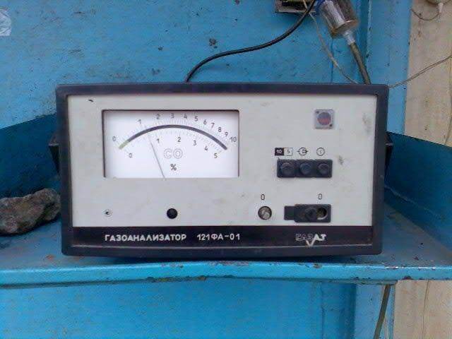

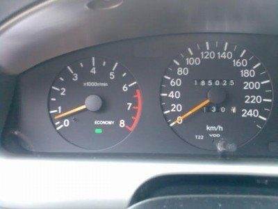

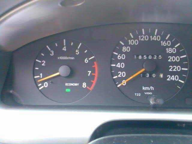

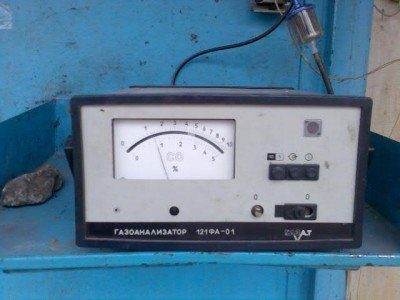

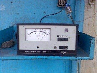

Как и планировалось сначала поехал на замеры CO

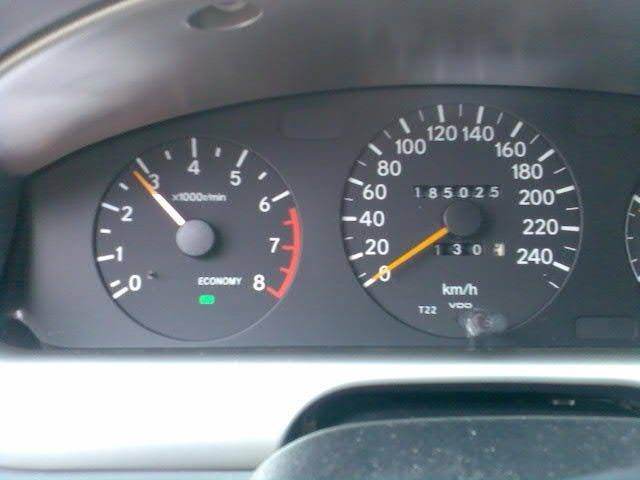

Комментарий к файлу: От показателя CO, при 3000 об., мягко говоря офигел.
3000.jpg [ 41.17 КБ | Просмотров: 22548 ]
Комментарий к файлу: Показатель CO, при 2500 об.
2500.jpg [ 38.7 КБ | Просмотров: 22537 ]

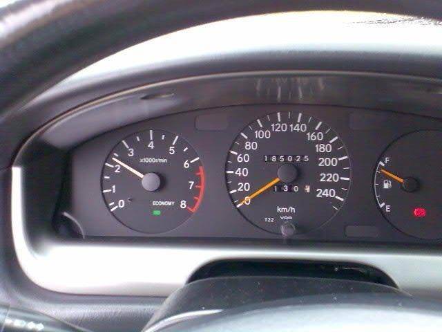

Комментарий к файлу: С помощью набора щупов, установил 2500 об.
pr2500.jpg [ 31.13 КБ | Просмотров: 22523 ]

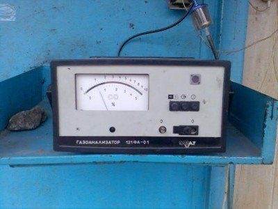

Комментарий к файлу: Замерил значение CO, на холостом ходу (ХХ)
XX.jpg [ 40.65 КБ | Просмотров: 22552 ]

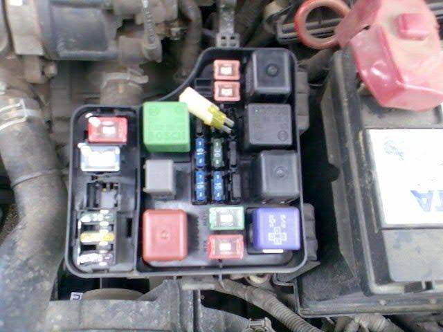

Что ж, померялся и поехал на заправку. Вылил присадку в бак и долил 30 л. обычного 92го бензина. Пустая баночка из под присадки у меня была тут же отобрана автомобилистом на жигулях. :D
Сбросил счетчик одометра в 0, и поехал дальше по своим хозяйственным делам. Намотав 3 км, сбросил мозг (EFI).

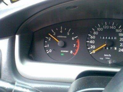

Комментарий к файлу: Сбросил мозги.
EFI.jpg [ 45.27 КБ | Просмотров: 22577 ]

СообщениеДобавлено: Чт апр 30, 2009 10:09 pm
Сбросил мозги.
эту фото можно в фак:)

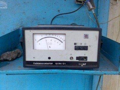

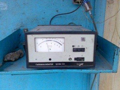

Приехал с замеров СО, что, уже заждались? Выкладываю...
Добавлено спустя 15 минут 27 секунд:
130 км пробега на присадке ТОТЕК-УМТ, поехал на замер CO.
Замеры производились с теми же щупами под болт ДЗ, что и в прошлый раз. На этот раз они немного понизились (может похолодало немного, может воздух более влажный).
На XX и 2,5к CO незначительно вырос
XX 0.6 -> 0.8
2500 0.9 -> 1 %
А на 3000(2900) об. CO уменьшилось в 4 раза :shock:

Комментарий к файлу: Замер CO на 2900
CO_2900.jpg [ 43.88 КБ | Просмотров: 22518 ]
Приб_2900.jpg [ 28.23 КБ | Просмотров: 22515 ]
CO_2400.jpg [ 41.79 КБ | Просмотров: 22511 ]
Приб_2400.jpg [ 34.9 КБ | Просмотров: 22517 ]
