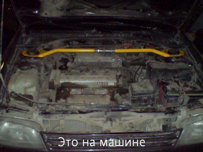

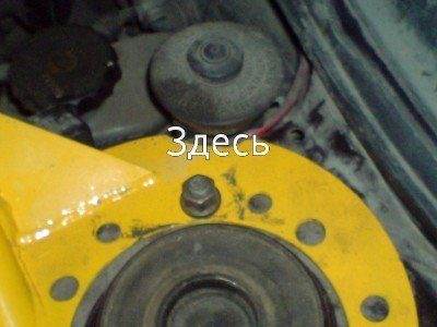

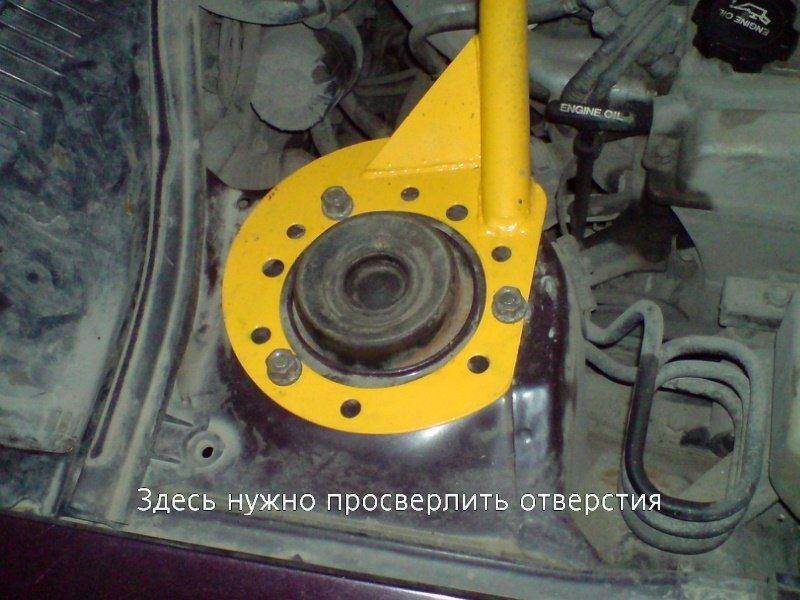

kostolom писал(а):
ну вот добрался я до своего аппарата,обещанные фотки,короче технология,по которой делал я,купил распорку,которая с регулировкой посередине,не помню от чего точно,но могут разные призводители клепать для одной машины,обрезал трубки болгаркой,как на фото,и отрезал от трубок шпильки в них вваренные,купил еще одну гйку от ступицы таза,не помню от какого,но они разные,правая и левая резьба,надо по шпильке смотреть,она понадобиться для распирания по дехе трубы,находим ту самую трубу,у меня из нержавейки навроде,оставшиеся отрезанные части пойдут на чашки,расстояния между шпильками опороного не вписываються в часть от распорки,поэтому можно сделать так,под одну шпильку сверлим отверстие в части от распорки,а на остальные шпильки надеваем шайбы или что то типо того,короче может непонятно объяснил,но из фоток думаю поймете,гайки под шпильки опороного придеться перевернуть,или найти новые,про шпильки от труб,которые отпиливали,они пойдут на трубу,с одной стороны шпилька с гайкой вставляеться в трубу,с другой стороны шпилька и две гайки,это надо,чтобы трубу по дехе распереть,между чашками,так сделанно,чтобы сохранить функциональность багажника лифтбека,снимаеться за две минуты,к стати в обивках придеться делать отверстия под трубу,у меня обшив нет,с одной стороны саб стелс,с другой фпальшпанель под усилители
А вот вопрос, раз она у тебя прижимается не полной плоскостью а по бокам, будет ли от нее толк. Те что изготавливаю я, встаю на стакан и притягиваются гайками, а у тебя они притягиваются прижимными пластинами с боку... - это нулевой эффект

sizik вот смотри,в элементе распорки одно отверстие под шпильку опорника,которую на картинке не видно,просверленно,то есть там все как надо,остальные две находяться как раз в круге этого элемента распорки,то есть резьбой упираються в окружность элемента,поэтому при прижатии гайками по идее ничем не отличаються от твоих,если не понятно объяснил,могу гайки открутить и показать наглядно

Понял, спасибо. Но прикрутив 3-мя гайками, полезная рабочая площадь больше.

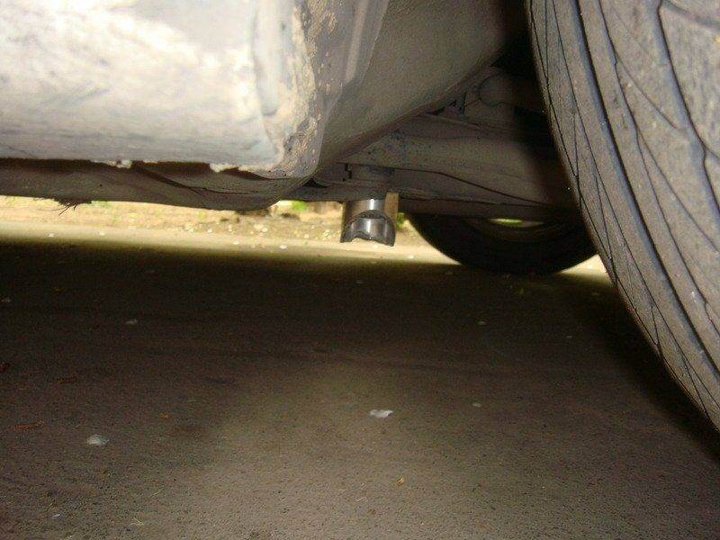

Поставил нижнюю.... Клиренс уменьшился на 2 см... И слегонца задевает за катализатор(((
Машина стала еще пооострее реагировать на руль... Позже скину фото....
Так же подскажу по поводу идей сзади.....
Резина стоит 195.55.15, и три распорки... рулится на ура....

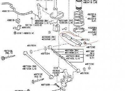

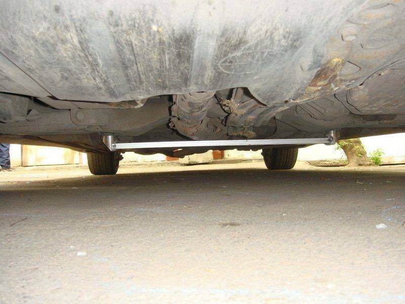

Добавляю фото....
По передней все надеюсь понятно....
По задней... Выложил кусок картинки с экзиста, это задняя подвеска моей машинки, думаю что она сильно идентична...
Но на Ваших, мне кажется нет растяжки, выделенной красной линией.... стоит между задними рачагами задней подвески. Обычный уголок 40*40, и место под трубу сточено...
Собираюсь себе поставить такую же на передние рычаги задней подвески....
Понимаю, что кому то интересно сделать самому, кому то проще заказать готовую.... Если кому то интересно, отпишите за какие деньги готовы взять задние....

Я перехожу на 205.55.16... Так как ставлю тормоза от тойоты супры, а они только на 16 диски налазят....
Комментарий к файлу: Вид сбоку
DSC00228.jpg [ 111.63 КБ | Просмотров: 9294 ]
Комментарий к файлу: Вид спереди
DSC00229.jpg [ 133.54 КБ | Просмотров: 9322 ]
Комментарий к файлу: Задняя подвеска
Задняя подвеска.jpg [ 76.29 КБ | Просмотров: 9310 ]

sizik чет она от передней автоматной кардинально отличаеться,на той картинке в первом посте,в чем прикол,как по ямам,не задевает,только не говори,что у тебя их там нет,они есть везде,такую тоже замутить не проблема,был бы сварщик.Про заднюю вообще молчу,кусок уголка и болгарка,надо будет замутить как нить,в том сезоне хотел,но подходящего уголка не нашлось,или желания
СообщениеДобавлено: Ср май 13, 2009 5:30 pm
Зарегистрирован: Вт май 05, 2009 12:53 pm
Сообщения: 14
kostolom
Большая с 4-мя точками крепления - это на ГТТ, ставяться туда без проблем, но я предполагаю что и на механику встанут. На автоматные овощи 3с-фе и 7а-фе не встают...
А ту что я поставил, это просто палка с точками крепления для болтов сайлентблоков, т.е. та которая обведена на общей картинке....
По ямам не цеплял, но цеплял на даче по травке в лекгой колее, кстати там и приличные ямы, но не зацепил.... Седня когда поркавался, половина на тратуар, половина на дороге, потер об бордюр... Но надо исключать такие парковки.....
Так, уже три дня езжу, нравится..
