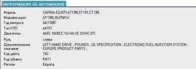

Сейчас со товарищем заспорили, сколько лошадиных сил развивает мой движок. В техталоне написано 99 л.с., а товарищ говорит, что у него такая же карина была с таким же движком, и было в ней аж 107 л.с.
По VIN джапанкатс выдаёт следующую информацию:
Комментарий к файлу: Кто из нас прав?
табл.jpg [ 22.3 КБ | Просмотров: 6294 ]
CARINA E(UKP), 4A-FE не LB, AT19#, ST191, CT190, AT190, автомат, слева, POUNDS, GL, EUROPE, 04/1995, цвет 742

Алексей Коннов
Если НЕ ЛБ, то 107. 99 - это у 4АФЕ ЛБ.

А где там написано про LB? :shock:

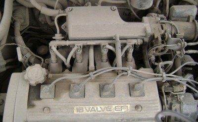

Хорошо. Пойдём другим путём - визуальным. Начнём с определения наличия ЛБ. Вот я его здесь не вижу. Об отсутствии ЛБ говорят и вторичные половые признаки - например, денсовский трамблёр.
А его здесь и нет.
А вот бошевский трамблёр бывает как раз ТОЛЬКО на не-ЛБ моторах.

Значит, у меня точно не ЛБ. Уважаемый Бесо и Джапанкатс единодушны в этом вопросе.
Объём движка 1,6. Спорить не будем?
Вопрос: может ли быть у меня 99 л.с.?
СообщениеДобавлено: Вт май 12, 2009 6:16 pm
нет.
