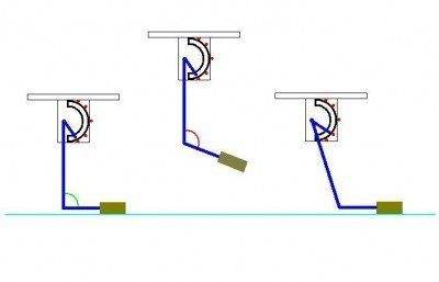

Заменил сеточку, но когда менял видимо что-то не то сделал с поплавком. Что конкретно не могу сказать, т.к. не заметил изменений.
А проблема собственно вот в чем: после вскрытия и замены сеточки уровень топлива показывает ошибочный, т.е. загорается лампочка нехватки бензина уже на 1.5+ делений. В баке соответственно меньше 10л бензина, это я проверял методом заливки полного бака =)
Есть у кого какие соображения?

Чёт я не понял. Ты хочешь сказать, что стрелка показывает правильно, как и раньше, а лампочка загорается теперь раньше времени? Сильно сомневаюсь, поскольку эти вещи связаны, и разделиться не могут. Сдвинуться вместе - это да. Такое может быть, если ты по неосторожности выгнул тягу поплавка.

Нет) как раз наоборот, лампочка загорается правильно, а вот стрелка показывает больший уровень топлива!

Ты просто выгнул тягу вниз, когда доставал всю конструкцию из бака, или в процессе ремонта. Выгни её обратно, чуть вверх.
ЗЫ Вот, схемку набросал для наглядности. Первая позиция - нормальное положение, вторая - выгнутый поводок на снятом поплавке, третья - то, что получается при установке поплавка с гнутым поводком в бак. Обрати внимание на деления датчика. :wink:

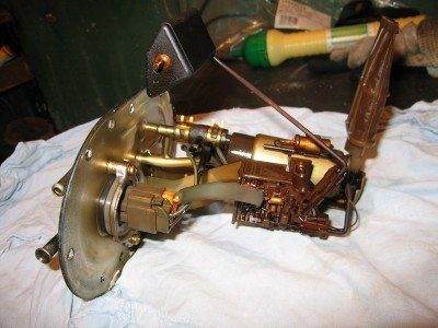

Нада попробовать =) Нет ни у кого фотки рабочей тяги?

Jackinda писал(а):
Vitek
вид сбоку.jpg [ 113.82 КБ | Просмотров: 6989 ]

nullVoid чувствую у тебя сеточка давно уже не менялась. Не знаю я менял, но у меня никаких проблем не возникло. Смотрю на твое фото и не вижу, чтобы поплавок был погнут или поврежден.
