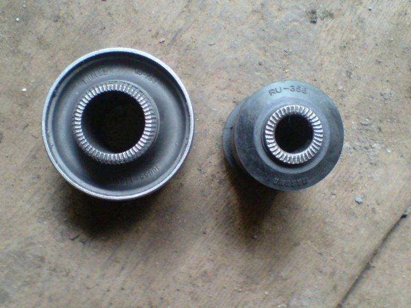

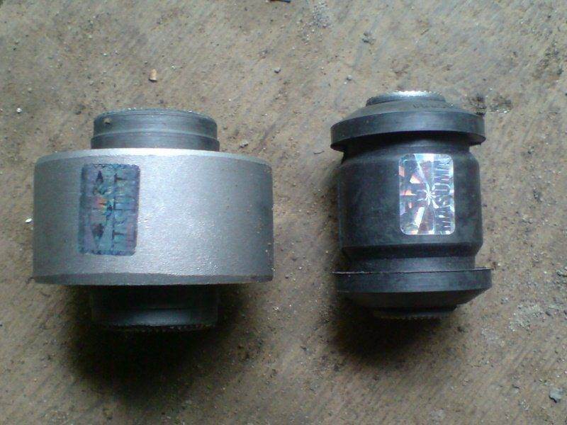

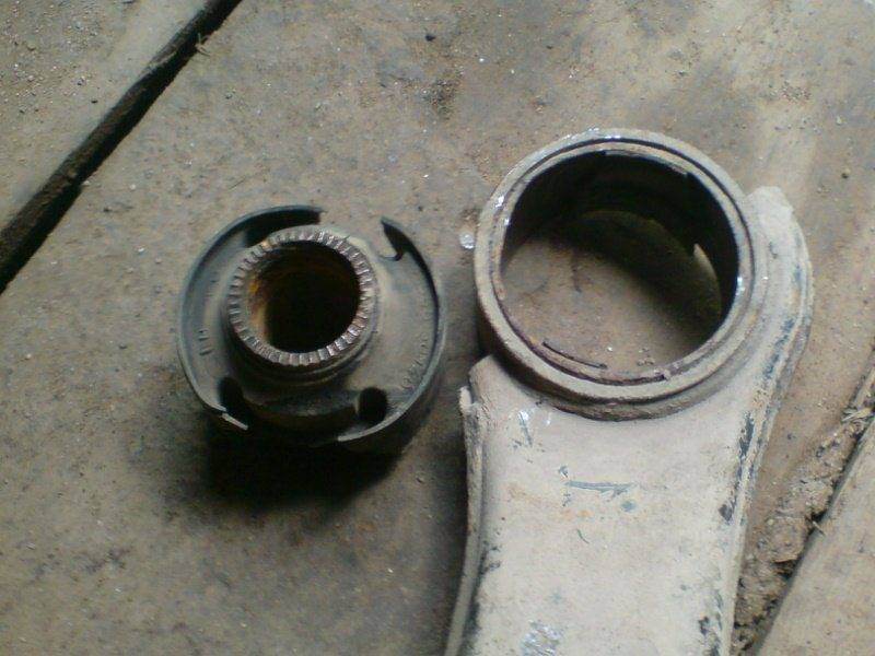

СообщениеДобавлено: Сб май 23, 2009 6:55 pm
Антиреклама: после пробега в 35тыс*км оба сайлентблока фирмы RBI полностью отвалились от наружной обоймы. Поставил то что на фото,посмотрим...

СообщениеДобавлено: Ср июн 03, 2009 5:00 pm
Брал Masuma потому что до поры до времени они были полиуретановые. Но теперь просто резина. Сайлент идет вроде как на Пикник,поэтому на Карину и не пробивается. Но он высокий,высота 30мм. Почему так не знаю. Когда через ексист получил резину вместо полиуретана связывался с представительством Masuma, выяснял почему так. Оказалось что они поменяли производителя,т.к. было слишком много нареканий и теперь они резиновые. Заодно узнал у себя в городе фирму,которая имеет их в наличии,по ГОРАЗДО меньшей цене,чем в ексисте.

Спасибо! Судя по фоткам качество хорошее, и резина не крашеная как у RBI :) .
