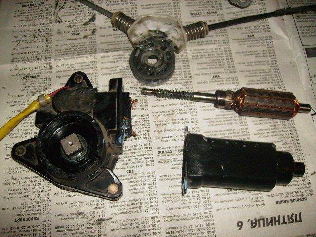

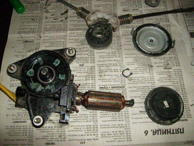

тут разбирал электростеклоподъемник денсовский,вниз нормально опускает,вверх с напрягом,и какие то звуки нездоровые,ну решил его разобрать и смазать,не понравился ход статора вдоль оси мне показался большеватый,поэтому подложил с верхнего конца шайбочку под ось статора,звук пропал и поднимать стал лучше,может кому пригодяться фотки разобранного,описывать в подробностях процесс разборки я думаю не стоит,все просто верхняя и нижняя крышка держаться на усиках,которые просто отгибаються,большая шестеренка на валу держиться на стопорном кольце,движок двумя болтиками крепиться,ротор смазал в местах под втулки,там их три и шестерни с бобиной и тросами,советую еще при установке корпуса двигателя посадить на герметик,чтобы влага туда не попадала
еще
еще
еще

Ещё надо добавить, что на Денсовском стекловодъемнике стоит ДВА тросика!!! У меня их оба зажевало, так что сейчас готовлю замену.
