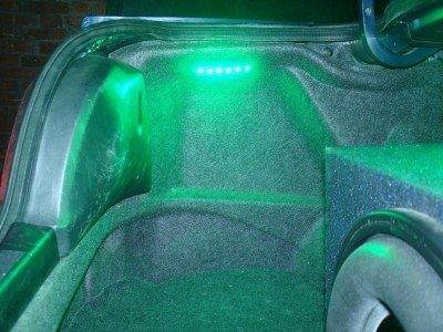

Багажник в боках диодная лента , на верху зеленая лампа (мистори)

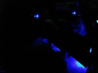

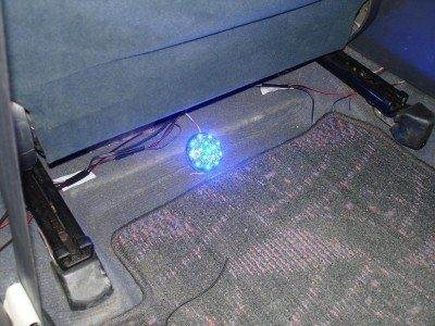

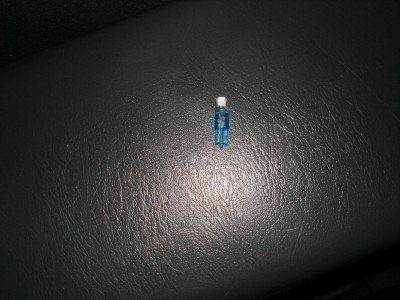

1) Подсветка ног комплект, состоящий из четырех «печенюшек с изюмом» (первоначальное его предназначение подсветка днища на клейкой основе между собой соединены проводом питания) источником энергии я сделал свет на потолке.

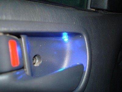

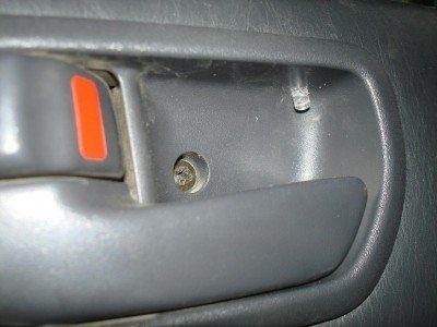

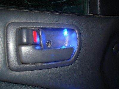

2) Подсветка дверных ручек, состоит из диода, вставленного в отверстие ручки после работы над ним дрелью J, источником тоже является свет на потолке.

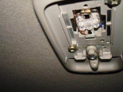

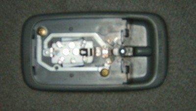

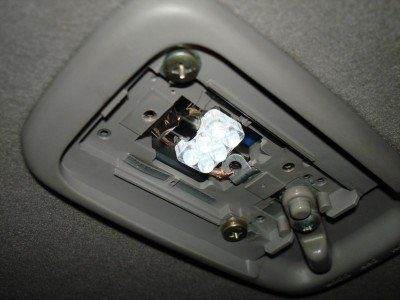

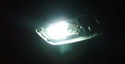

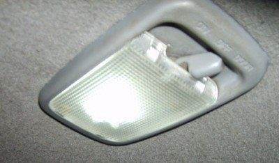

3) Сам свет на потолке, купленная диодная лампа состоящая из шести диодов по размеру превышающая родную лампу для ее установки выкрутил «плафон» и подрезал (согнул) усики держится крепок для смены ее ,только выкручивать «плафон» .

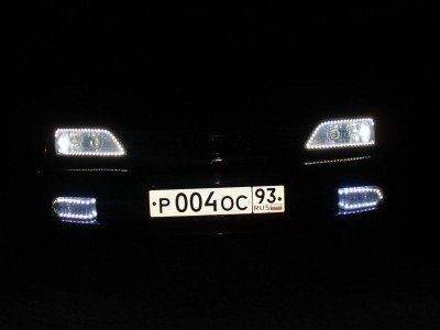

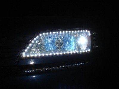

Противотуманки их я разбирал (обратно на герметик садил) так как это было первое знакомство с диодной лентой я купил влагозащитные (они на клейкой основе) с синим оттенком, заставить принять их нужную форму было трудно (жесткая основа) пришлось на изгибах подрезать питание от габаритов.
Фары их я разбирать не стал (так как мне показалось без нанесения им ущербы не разобрать) установлена была диодная лента со смещенными к краю самой ленты диодами (не такая как в багажник и в противотуманки) наклеить их в нутрии фары мне помогла медная проволока она выполняла роль «пальцев в узком пространстве» пришлось немного попотеть, питание то же от габаритов.
Сами габариты это цокольные диоды (рис.1) их подключение было «гаражным способом» напаял провода на диодную лампочку заизолировал и провода в само гнездо (родное) зафиксировал и изоляция.

Добавлено спустя 14 минут 18 секунд:
фото
Диод в ручке 2,1.JPG [ 155.75 КБ | Просмотров: 16504 ]
Диод в ручке 2,2.JPG [ 179.43 КБ | Просмотров: 16514 ]
Ручка 2,3.JPG [ 117.92 КБ | Просмотров: 16499 ]
Ручка 2,4.JPG [ 95.59 КБ | Просмотров: 16500 ]
Ручка 2,5.JPG [ 109.24 КБ | Просмотров: 16500 ]
Ручка. 2,6.JPG [ 141.15 КБ | Просмотров: 16505 ]
Свет в потолке 3,1.JPG [ 127.5 КБ | Просмотров: 16492 ]
Свет в потолке 3,2.JPG [ 102.64 КБ | Просмотров: 16501 ]
Свет в потолке 3,3.JPG [ 111.11 КБ | Просмотров: 16505 ]

почему провода не убрал с вида??это -
CarinaE 2.0D темно синий-металик,японочка,седан
СообщениеДобавлено: Вт май 26, 2009 2:59 pm
Зарегистрирован: Пн май 04, 2009 11:11 am
Сообщения: 192
Откуда: Краснодар

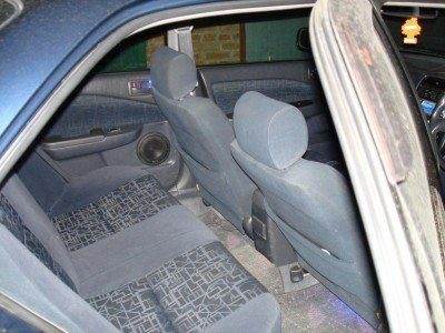

а их не видно года седенья в нормальном положении находятся ,а вообще для эстетичности надо :D
