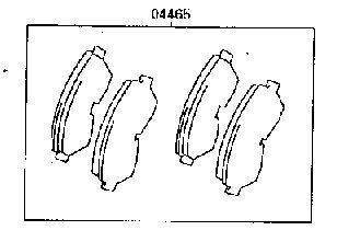

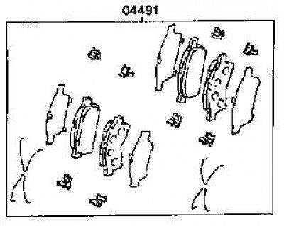

Созрел вопрос, по этой теме
http://toyota.japancats.ru/unit.asp?car ... figno=4705
на левой картинке компплект детелей 04491
на правой картинке компплект детелей 04465
на экзист стоят одинаково, а суда по картинкам комплектность сильно отличается 8)
Ваше мнение? Халява?
