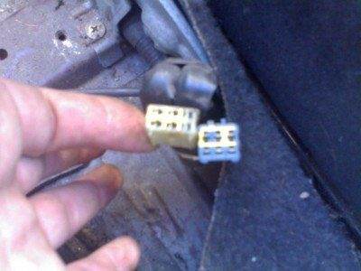

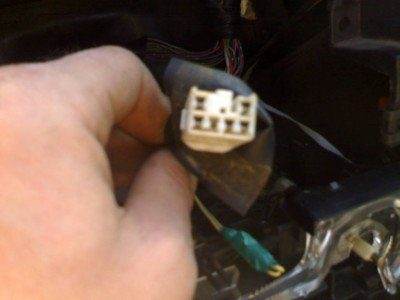

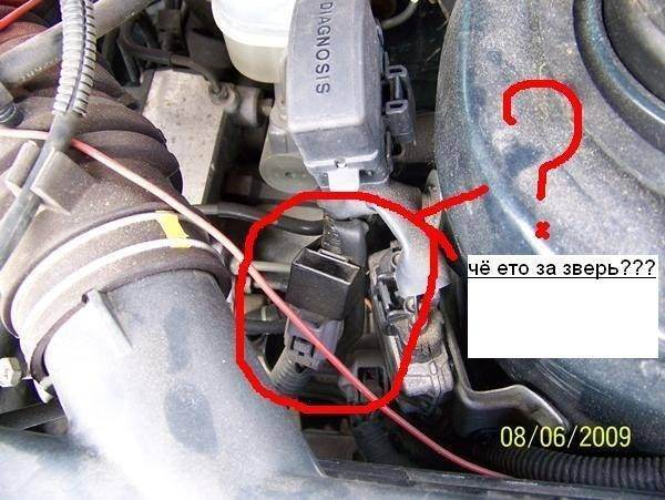

Разбирал центральную консоль и вот что нашел
для чего все это ?
Комментарий к файлу: этот идет в одной связке с фишкой прикуривателя

Комментарий к файлу: а эти у ручника
01052009855.jpg [ 74.7 КБ | Просмотров: 1653 ]
Комментарий к файлу: а этот датчик нашел болтающимся у корпуса возд. фильтра
05062009862.jpg [ 85.46 КБ | Просмотров: 1655 ]

1 - Нужно вставить в корпус воздушного фильтра.

Роман44, проводку на машины кладут почти одинаковую(есть конечно отличия). В разъемы могут быть на ней, а комплектация не предусматривает их использование. Так, например, есть разъемы для кнопки включения ПТФ и для подключения самих фар, но нет реле в нужном метсе, самой кнопки и фар. Так и с разъемами возле ручника. Если не ошибаюсь, то это для подключения кнопок подогрева сидении. А у прикуривателя может выть кнопка A/C. А вот датчик, Leonid80 правильно говорит, нужно вставить в корпус фоздушного фильтра. Посмотри внимательно, там есть специальное трверстие[/b]
совершенно верно,у меня они стоят(кнопки)

кнопка A/C
она работает

Я же просто предположил... Я не утверждаю. Нужно просто посмотреть, почитать, поспрашивать, что там еще может стоять, чего нет у вас, уважаемый. И все разрешиться :)

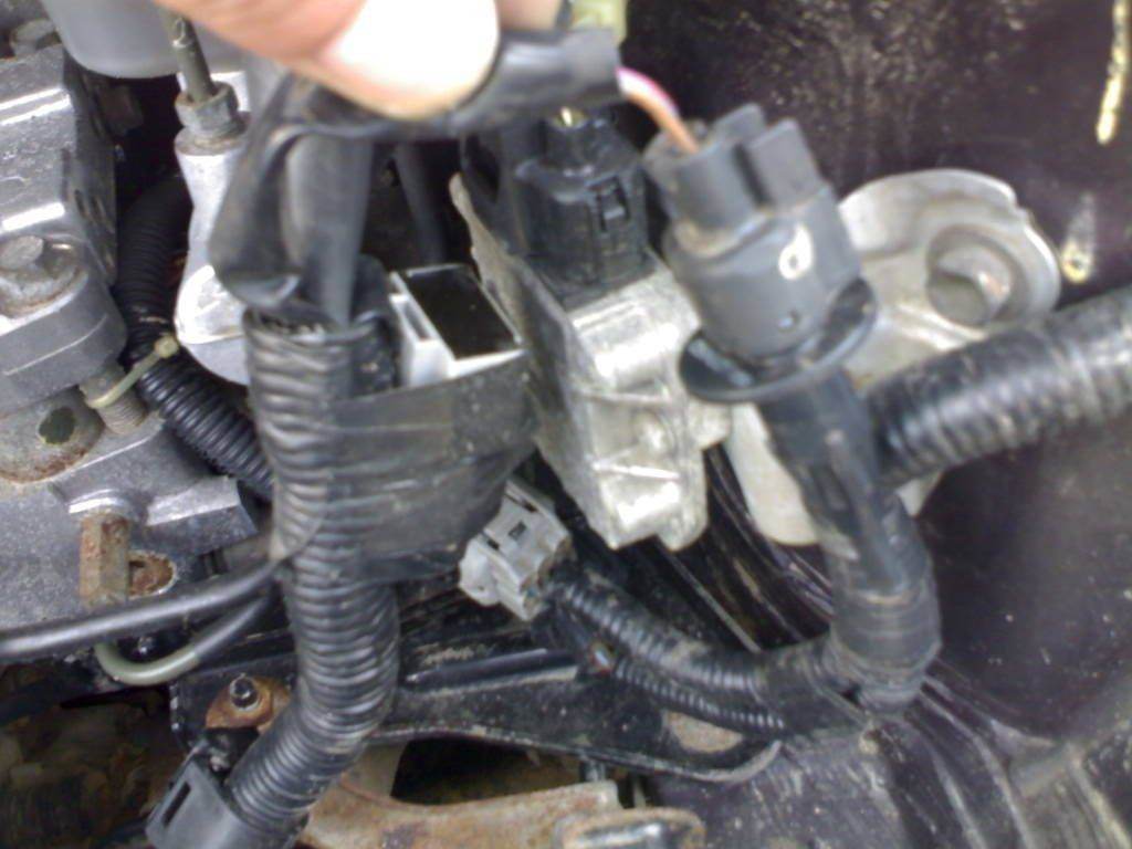

а кто знает,что это такое???
100_2215.JPG [ 66.26 КБ | Просмотров: 1659 ]

Эт конденсатор. :-)

Эт конденсатор.
а к какой системе он пренадлежит,к зажиганию? :?

ribalov75 писал(а):
к зажиганию?
Угу. Он расположен на кронштейне месте с катушкой и игнитером (коммутатором).
