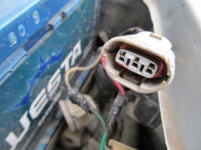

У меня вроде ручонки достают при снятии тока решётки.
я просто сам не из маленьких 8) , да и пространства решил себе создать по больше :?
а проводку на туманки нашел в салоне и подключился
для справки : у меня на птф провода идут такие бело-черный(енто минус) и красно-белый(енто +) габариты (зеленый тонкий)

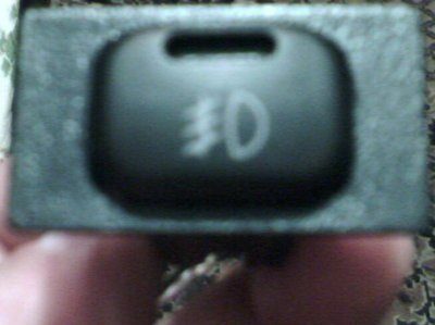

кнопка то у меня такая же просто значок там на обогрев зад. стекла.
а вот углубить ее как ,я думал , но ни чевошеньки не придумал, благо что вы есть дорогие кариноводы !!!умельцы и не только.

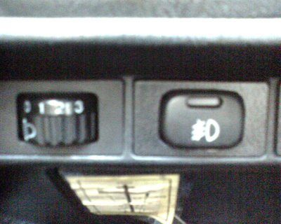

Ну да,торчит она не кисло,вот и я чешу репу,чего приладить.
зырь чему меня наши клубни научили...гыыы,

Добавлено спустя 4 минуты 33 секунды:
правда чуток не по размерам вырезал и на фото смотрится ужасно, но на самом деле в живую смотришь всего этого не видно

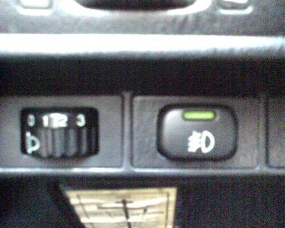

У меня правильная кнопка:
Добавлено спустя 6 минут 31 секунду:
Кнопка со светодиодами,поставил на подсветку подстроечные резюки,подстроил интенсивность подсветки под яркость подсветки остальных кнопок,так что,она даже не выделяется,как тама и росла.Неплохая альтернатива родной кнопке,стоимость которой на экзисте равна стоимости комплекта неоригинальных птф.
фото895.jpg [ 75.53 КБ | Просмотров: 6977 ]

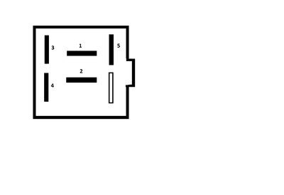

Куда что на кнопке подсоединял?
кнопка птф.png [ 25.63 КБ | Просмотров: 6786 ]
я нарисовал кнопку от 15-ки , теперь я обьясню что куда подсоединяется,
контакт 1 сюда подходит плюс от габаритов (в штатной проводке это тонкий зеленый провод)
контакт 2 сюда подходит плюс от птф (в штатке это красно-белый провод тонкий)
контакт 3 сюда подходит спаренный провод от контакта 1(это подсветка кнопки эмблемка)
контакт 4 сюда подходит спаренный провод от контакта 2 (это подсветка верхней части кнопки (полоска))
контакт 5 сюда подходит минус (масса) от птф (в штатке это черно-белый тонкий провод)
все довольно таки просто, будь внимательнее когда подсоединять будешь , предохранитель находится у водителя около левой коленки в панели на 15 ампер синий в колодке помоему 2-й с права ряд с верху
и еще провода выбирай не тонкие , ато греются я у себя переделал проводку с кнопки поставил провода с большим сечением. контакты к кнопке я припаивал и изолировал термоусадкой , получилось не плохо!
на картинках выше у меня изображена кнопка обогрева зад.стекла, это был начальный вариант, т.к. денег не было на другую , да и запчасти уже к тому времени не работали ,я поставил кнопку как у gerzolik один в один.
да и проводка на картинках выше моя старая , которую я заменил , вот она грелась.
Возможен ли такой вариант подключения, Чем это может гразить?:)
это может грозить нагревом проводки и ее далнейшем плавлением.
нагрузка большая, ИМХО
