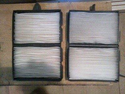

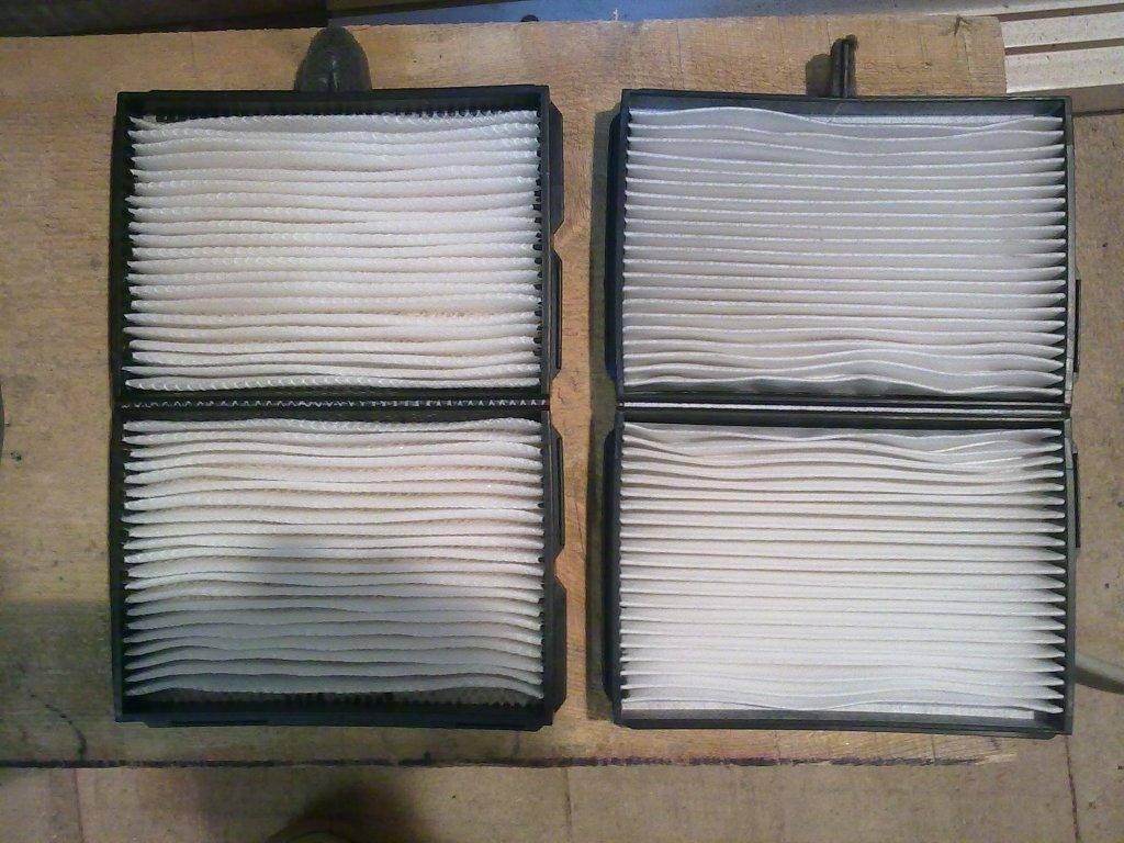

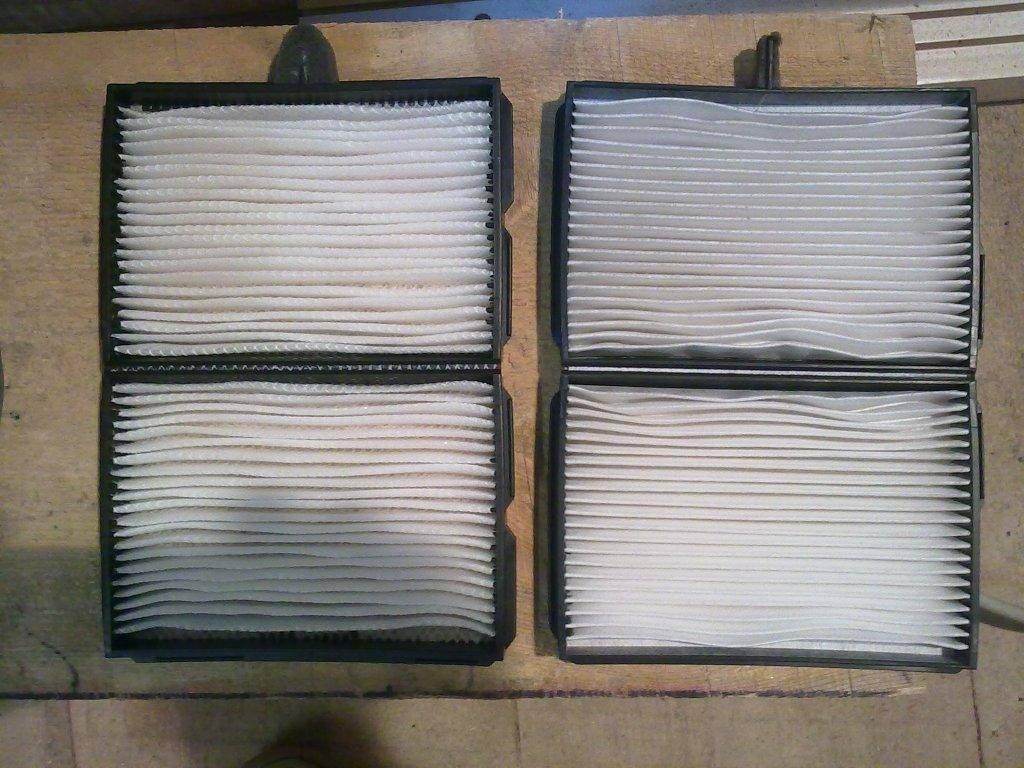

пришел фильтр Nipparts____________J1 342 000
на 300 рублей дороже чем Goodwil
встал за 20 минут

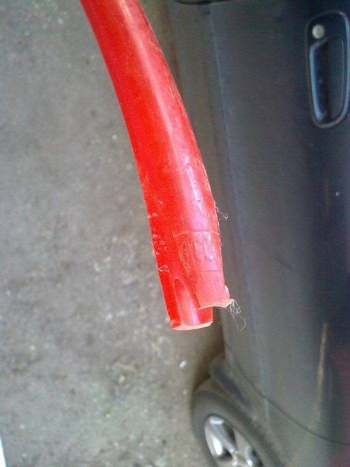

гудвил вообще не встал и сломался))

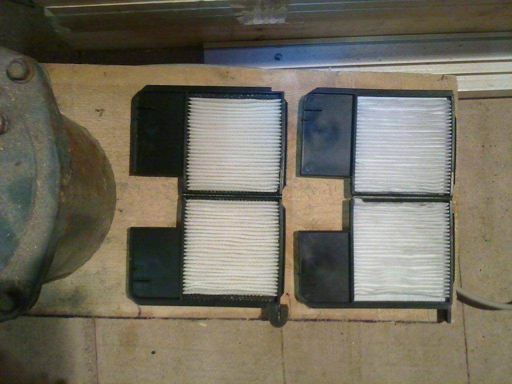

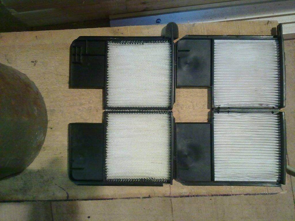

сфоткал,
различия в размерах нет
а вот в правом верхнем углу небольшие отличия есть
ну и по материалу фильтра отличия мощные
может кто что хорошее скажет по goodwilу
не советовал бы брать

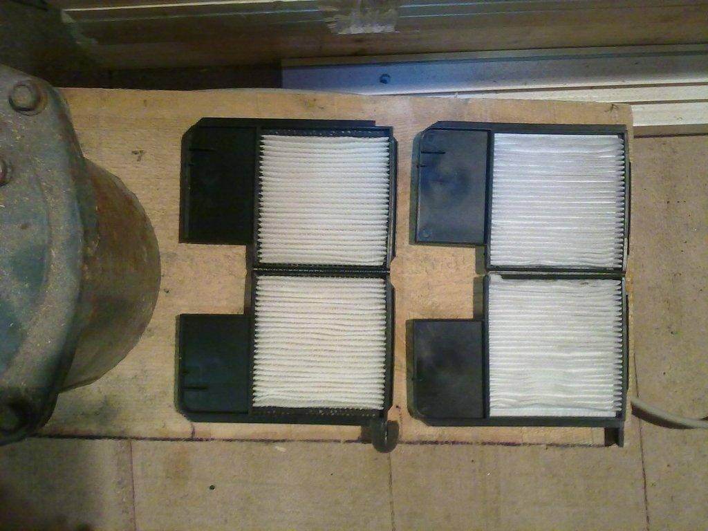

Добавлено спустя 1 минуту 36 секунд:
слева Nipparts____________J1 342 000
справа Goodwill AG 573-2K CF
еще фото
фс1.jpg [ 109.34 КБ | Просмотров: 15261 ]
фс2.jpg [ 107.88 КБ | Просмотров: 15265 ]
фс3.jpg [ 138.36 КБ | Просмотров: 15262 ]

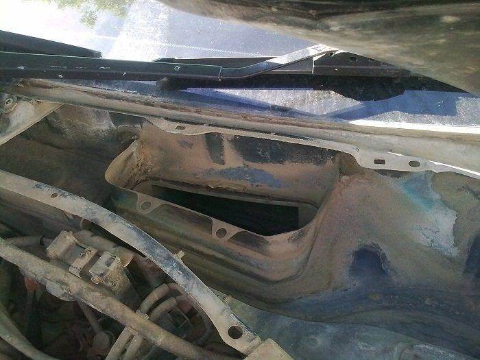

Сегодня решил сделать великое дело, и как оказалось - вовсе не напрасно. Я конечно подозревал то, что грязь на испарителе есть, да и пыль постоянно на торпеду летит (при включении обдува стекла).
Но об этом чуть позже .... :D

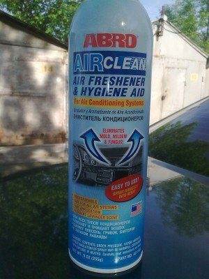

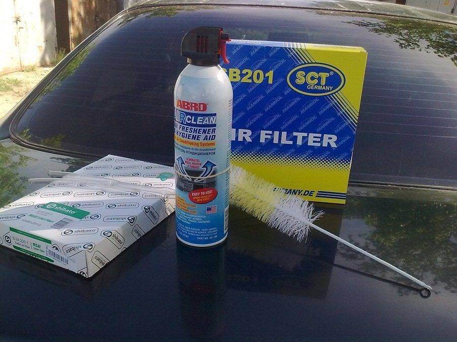

Было приобретено:

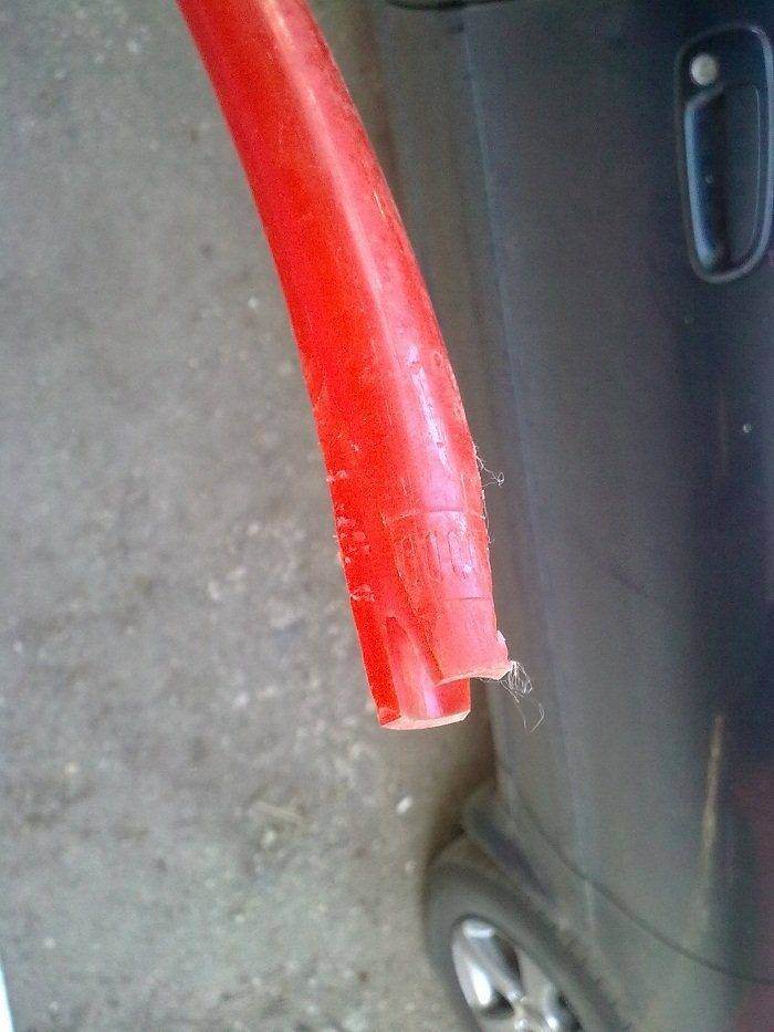

1) Очиститель кондиционера ABRO (USA) - на самом деле, он больше подходит для очистки радиатора и испарителя климата. 250 р.

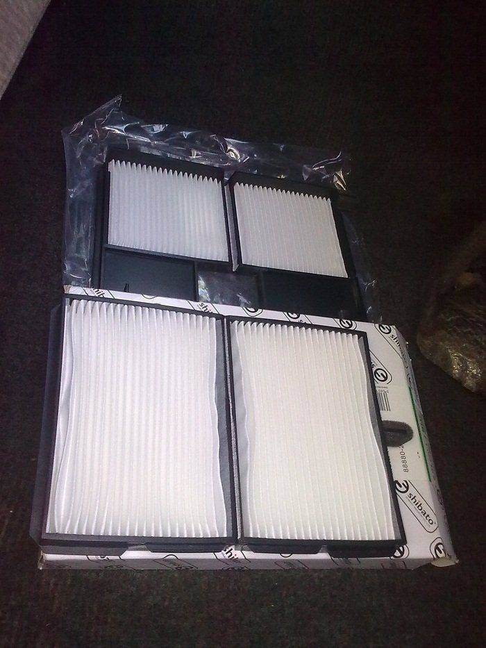

2) Салонный фильтр Shibato (Japan) номер не помню, около 450р.

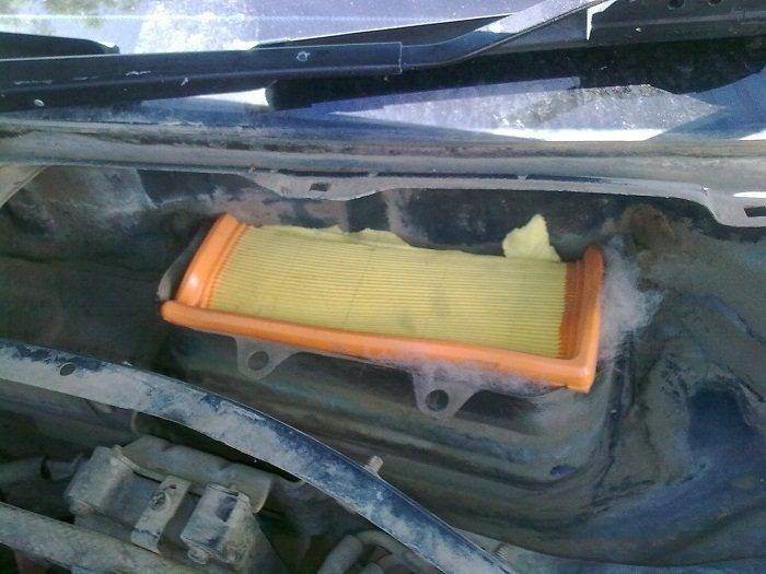

3) Фильтр воздушный от 10-го семейства тазов - 95 р.
4) Ёршик для чистки бутылок - 10 р. (см. фото)

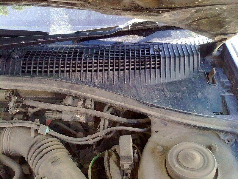

Было принято решение, что если уж и всё чистить, то браться за это дело основательно. В воздухозаборнике под дворниками никогда фильтр не ставился и не предусматривался, поэтому решил его установить. Из фильтра от таза, вырезал практически по размеру окна заборника, и установил его. Прежде чем установить, надо открутить 2 элемента под дворниками, ничего сложного там нет, фото прилагаются.
И прежде чем устанавливать фильтр, прочистите область пылесосом, также не помешает вычистить область вентилятора печки. У меня например, там были кусочки веточек и листья ))
Фильтр установлен, всё обратно собираем, закрываем капот.

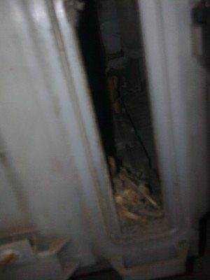

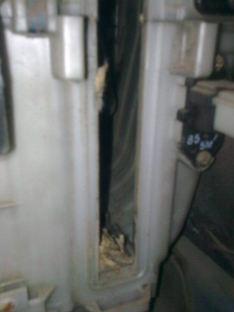

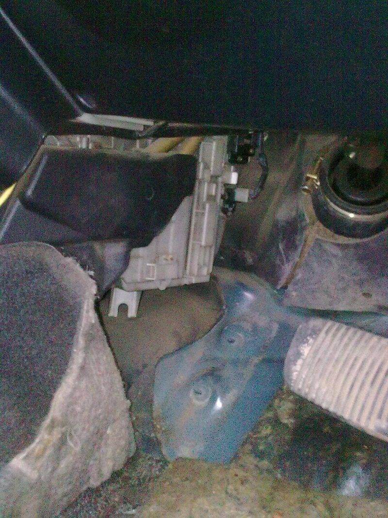

Далее лезем под торпеду. Для удобства отодвиньте сидение макс. назад, и руль поднимите максимально вверх. Вытащите резиновый коврик (у кого есть), и снимите подставку для ноги (это у кого правый руль, и автомат).

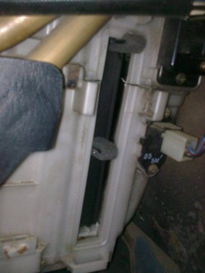

Далее аккуратно отгибаете ковролин, и вашему взору открывается отсек для салонного фильтра. Вверху сдавливаем 2-мя пальцами пластиковый зажим и аккуратно вытаскиваем пластиковую заглушку (аккуратность здесь не лишняя, ибо когда я менял салонник на Камри, один пластиковый зажим я отломал по неосторожности).

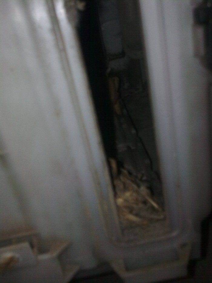

И вот тут, меня поверг шок..... :shock:
Салонного фильтра просто нет...Т.е. я, с момента покупки машины, ездил и дышал всей этой дрянью, которая летит с улицы в салон.
И именно поэтому торпеду приходилось протирать салфетками, чуть ли не 2 раза в день. "Телефоном заглянул" внутрь отсека, бог мой - трупы мух, листья, кусочки веточек, всякие почки и семена от деревьев, вобщем пипец полный! :D

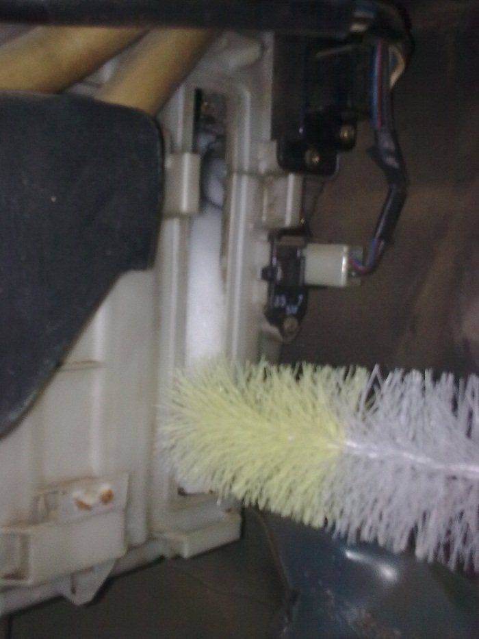

Берём пылесос, желательно найдите длинную и узкую насадку и начинаем по максимуму высасывать всю дрянь, через техн. отверстие для фильтра. Когда насадка уже не пролезает, я решил изготовить удлинитель-насадку, взял кусок шланга, и сточил с одного конца, чтобы он был плоский и длинный. Другой конец, вставил в шланг пылесоса. Могу сказать что большинство крупной грязи пылесос высосал, молодец! :D
Затем включаем на максимальную скорость обдува вентилятора климата, и в это время подносим как можно ближе шланг пылесоса к отверстию - тоже очень большое количество грязи летит, но уже не вам в лицо - а в пылесос ))

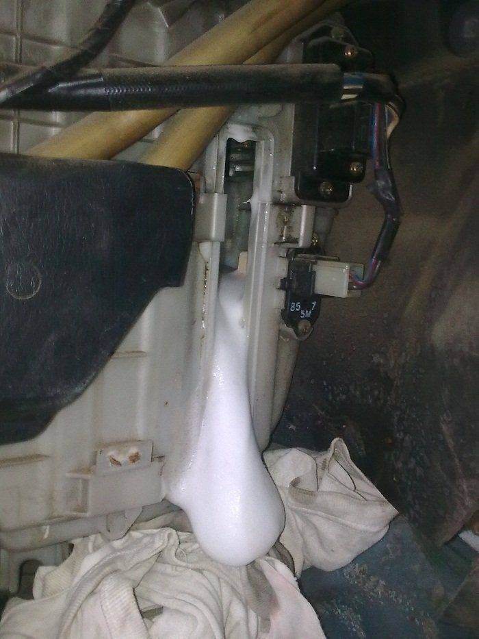

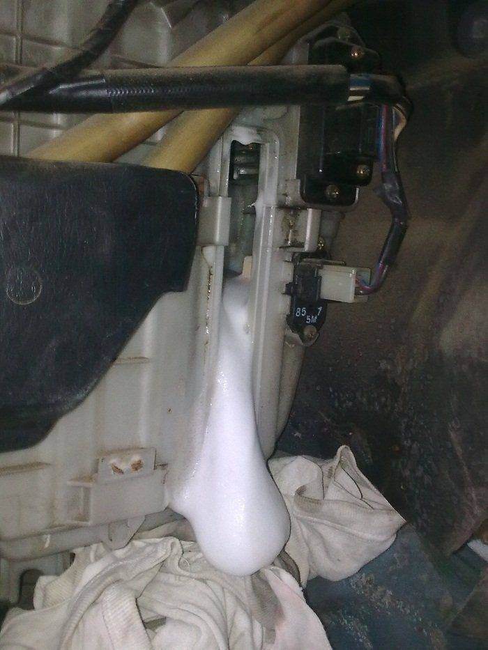

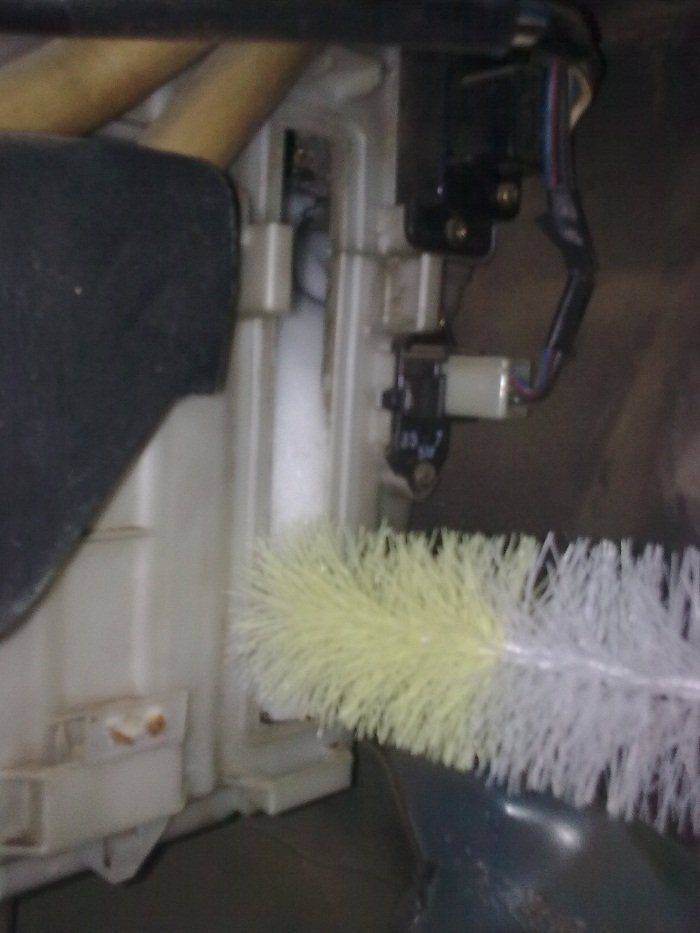

После основной очистки, приступаем к химической. Берём баллон очистителя, и через трубку удлинитель (идёт в комплекте к баллону), начинаем активно распылять пену внутри блока климата (перед испарителем), дуем баллоном до тех пор, пока пена не заполнит всё пространство для салонного фильтра. Тут же берём ёршик, и начинаем активные движения рукой, туда-сюда :D

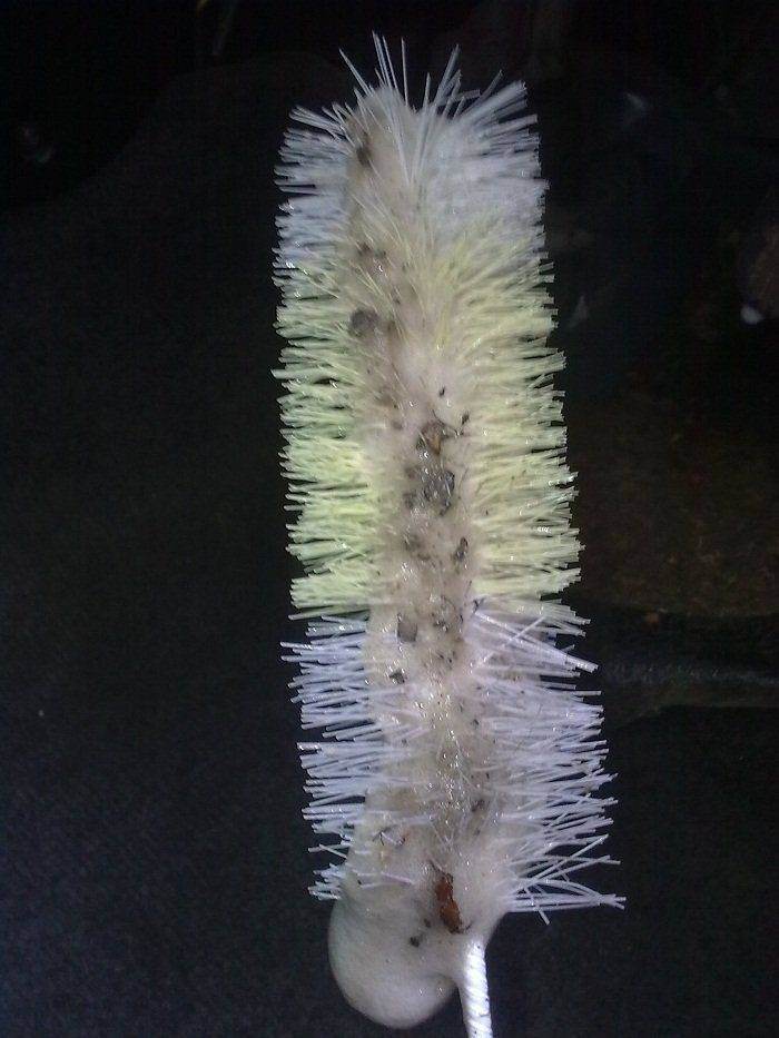

И желательно, пока активно работаете ёршиком, постараться подцеплять грязь снизу блока испарителя - т.к. именно там она в большинстве случаев и скапливается. Также очень рекомендую запастись ведром с чистой водой, и после нескольких движений ёршиком, его ополоснуть в ведре. (опять же на фото всё видно, почему и зачем).

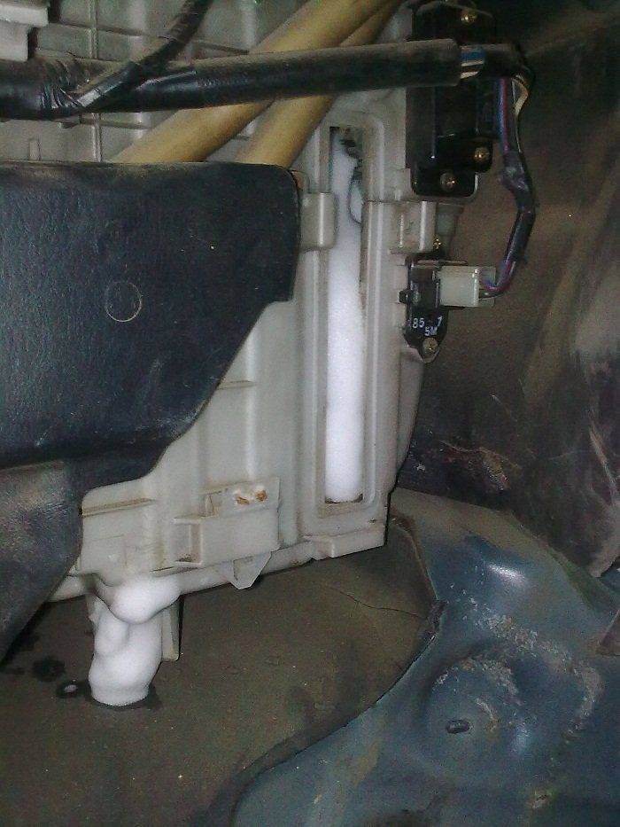

Заполняем пеной отсек по нескольку раз, до тех пор пока пена, которая вылезает из отсека не будет более менее чистой.
В завершении этого действа, заполняете опять же весь отсек пеной, и теперь ждите, пока пена превратиться в жидкость, и выльется под автомобиль вместе с грязью, через дренажную трубку для отвода конденсата.
Пока пена активно моет испаритель и всё пространство вокруг него, можете покурить, пропылесосить салон, ну или сделать что-нить полезное для вашего авто. Ждём около 10-15 мин.

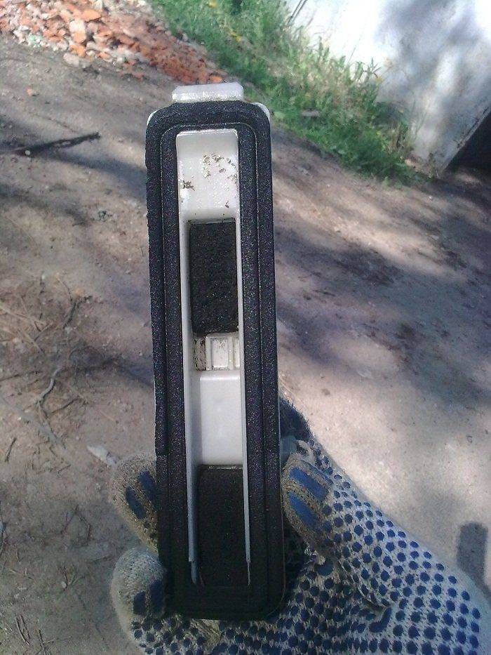

Я например успел покурить, и очистить пластиковую заглушку для фильтра.

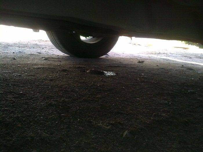

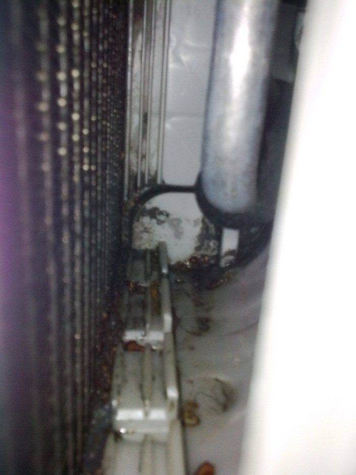

Далее заглядываем под авто и видим лужу, затем берём фотоаппарат или телефон и как можно ближе к отсеку испарителя снимаем фото, и видим что там внутри. У меня было практически чисто, внизу была небольшая грязь, но опять же, через насадку для пылесоса, я всё вычистил. :)

Комментарий к файлу: Набор для очистки
Фото0416.jpg [ 244.51 КБ | Просмотров: 15256 ]
Комментарий к файлу: Вот эта область нас интересует, та что под малым дворником (для владельцев Карины Ё - всё зеркально)
Фото0421.jpg [ 248.19 КБ | Просмотров: 15250 ]
Комментарий к файлу: Снятые элементы и окно воздухозаборника
Фото0423.jpg [ 155.1 КБ | Просмотров: 15250 ]
Комментарий к файлу: Заколхоженный по размеру фильтр от ТАЗа
Фото0426.jpg [ 144.13 КБ | Просмотров: 15256 ]
Комментарий к файлу: Трубка удлинитель для пылесоса - именно ей будет удобно добраться до самых трудных мест )))
Фото0428.jpg [ 176.21 КБ | Просмотров: 15250 ]
Комментарий к файлу: Снятый ковролин и подставка для ноги водителя - далее виднеется отсек салонного фильтра
Фото0418.jpg [ 427.36 КБ | Просмотров: 15251 ]
Комментарий к файлу: Ужос, который открылся моему взору ))
Фото0419.jpg [ 165.29 КБ | Просмотров: 15252 ]
Комментарий к файлу: он же ))
Фото0420.jpg [ 117.79 КБ | Просмотров: 15251 ]

Комментарий к файлу: Заливка пены в отсек
Фото0431.jpg [ 199.12 КБ | Просмотров: 15250 ]
Комментарий к файлу: Активная работа ёршиком туда-сюда ))
Фото0432.jpg [ 136.63 КБ | Просмотров: 15250 ]
Комментарий к файлу: Очевидная грязь на ёршике
Фото0433.jpg [ 151.89 КБ | Просмотров: 15252 ]

Комментарий к файлу: Та самая заглушка - уже отмытая
Фото0436.jpg [ 255.55 КБ | Просмотров: 15251 ]
Комментарий к файлу: Лужица под машиной - вместе с пеной, вытекает грязь
Фото0437.jpg [ 145.07 КБ | Просмотров: 15252 ]

Комментарий к файлу: Салонник
Фото0442.jpg [ 189.6 КБ | Просмотров: 15261 ]

Kentavr писал(а):
Советую, если фильтры не проклеены паралоном сделать это
А с какой стороны надо проклеивать паралоном?
У меня Shibato, там проклеены только ушки пластиковые. Проклеивать надо по периметру?
СообщениеДобавлено: Ср май 25, 2011 3:32 pm
ты кстати мог снять печку, и там боковину на винтах, так полностью перед тобой был бы испаритель, и не надо было бы фоткать телефоном щели)) Это я такой умный стал, после того как фотоотчет по установке кондера посмотрел)))
А на камри так же как и ты телефоном в щели фоткал)
СообщениеДобавлено: Ср май 25, 2011 3:34 pm
Сообщения: 673
Откуда: Калуга
Ну этого я не знал..))
Да и как то хотелось максимально оптимизировать весь процесс :wink:
СообщениеДобавлено: Ср май 25, 2011 4:37 pm
посмотри выше мои фотки, там все видно...
СообщениеДобавлено: Ср май 25, 2011 5:01 pm
Сообщения: 673
Откуда: Калуга
Kentavr писал(а):
СПС! Посмотрел, а он у тебя нормально в пазы зашёл?
Всмысле вставился легко?
СообщениеДобавлено: Ср май 25, 2011 5:03 pm
ага, да же очень! паралон можно было и по толще...
