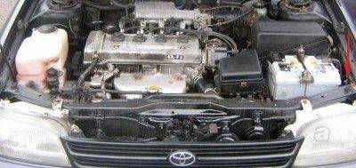

Ну что так ни кто и не расскажет где расположено реле ABS?
В книжке посмотрел так вроде под капотом, в реале так ничего и не нашел.
Кто знает расскажите пожалуйста.

На приведенной картинке так и не понял где искать реле ABS, где оно расположено как выглядит, может, кто знает.

Реле находится под капотом возле аккумулятора. Крепится к левому крылу. Т.е. подходишь к левому крылу, заглядываешь между аккумулятором и крылом. Там рядом с воздуховодом и крепится реле ABS. Черная коробочка (примерно 10х5х3см) на небольшом кронштейне крепления. На коробочке еще и написано ABS relay. Не найдешь такой записи, значит ошибочка вышла и ты выдрал что-то другое, хотя там больше ничего нет. :D
На фотке стрелкой показал болт крепления. Но если ошибся, то хотя бы с направлением вы не промахнётесь :wink:
Оно у тебя щелкает когда ключ во второе положение поворачиваешь? Должно щелкнуть два раза, потом должна гаснуть лампочка ABS и моторчик abs под капотом после этого делает "вжик"(если не держать педаль тормоза). Кстати, я именно по щелчкам его и искал. :)
З.Ы: Фотку спер, автору просьба не обижаться :?
