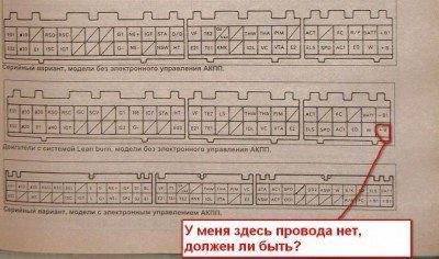

Вчера полез прозвонить провода на ЭБУ - вроде все звонится нормально.
Есть один вопросик - на контакт "+В" - должен ли идти провод, или этоконтакт корпуса авто?? На "+В1" - провод идет. А на "+В" - провода нет)
Так проблема и осталась, осталось провести дорожный тест.......и поменять мозги. Если не поможет - фиг его знает уже где еще нужно поковырять...

По картинке http://carina-e.ru/viewtopic.php?p=292650#292650
это один провод, идущий на 2 контакта. Могли внутри развести....

Развести где? в ЭБУ. Дело в том что колодке (мама) на контакте "+В" - нет металич. ответного контакта, поидее провода разведены внутри, но интересно, как у других, может кто посмотреть, время ведь много не занимает это, если кому не тяжело.
Заранее спасибо за ответы!

Veter M писал(а):
как у других
Они на одной дорожке на печатной плате.
