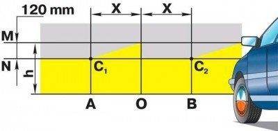

Для регулировки фар Вам понадобятся:
1.Ровная горизонтальная площадка с вертикальной стенкой высотой не менее 1.5м
2.Мел
3.Рулетка
4.Инструмент для вращения регулировочных винтов фары, в зависимости от модели разный. Это может быть отвертка, гаечный ключ, шестигранник, торкс и т.д.
Итак: устанавливаем автомобиль строго перпендикулярно стене на расстоянии 5-10 метров, замеряем расстояние от земли до ЦЕНТРА рассеивателя (на нем обычно есть отметка середины) и рисуем на стене строго горизонтальную линию на таком же расстоянии от земли, это будет линия «М». Также необходимо отметить на нашей стене вертикальную линию «O», соответствующую продольной оси автомобиля. Затем ищем под капотом наклейку или табличку с данными для регулировки фар, выглядит как схематичный рисунок фары и число в процентах рядом. Это число означает насколько наклонен луч света вниз относительно горизонта. Измеряем расстояние от автомобиля до стены и переводим относительное ( процентное) значение в абсолютное (например при расстоянии от авто до стены 1000см и цифре 1.2% на наклейке наше значение будет 12см) отмеряем его от линии М вниз и рисуем вторую горизонтальную линию N, на этой линии нам нужны будут две точки С1 и С2 – центры фар (меряем расстояние между центрами двух фар и отмечаем на стене симметрично оси О)
Разметка закончена и теперь можно приступить непосредственно к регулировке: включаем ближний свет фар, устанавливаем ручку корректора (если он есть) в положение «0». На каждой фаре есть как минимум два регулировочных винта, один регулирует высоту светового пучка а второй направление (право-лево). Вращая эти рукоятки добиваемся чтобы свет фар был как на вложенном рисунке.
Прим: Во время регулировки автомобиль должен иметь снаряженную массу, если просто – багажник с Вашим обычным скарбом (домкрат, огнетушитель, сабвуфер и т.п. что Вы постоянно возите с собой
Взято отсюда: http://auto.nn.ru/forum/faq/?do=read&th ... id=9139651
