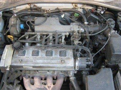

Вот фото
Добавлено спустя 6 минут 10 секунд:
Beso
И сразу вопрос: поменял весь комплект из "чудо коробки", а стоило ли? Катушки одинаковые? Может в них проблема?
Я то думал что у меня ЛБ, т.к. когда менял прокладки-колечки между штанами и выхлопной то купил от СТД, а они не подошли, большие оказались. Пришлось искать поменьше диаметром, от ЛБ. Ну и естественно, датчик обедненки и катушка выносная и все признаки ЛБ :)
