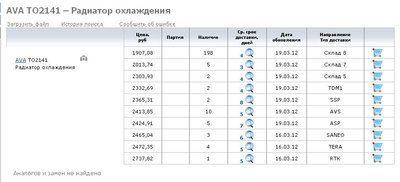

А что у Вас Автодока нет?
там AVA стоит 1907,08
AVA.jpg [ 50.28 КБ | Просмотров: 6441 ]

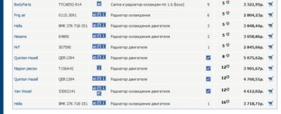

Вот здесь ещё есть Койорад(Койо) http://investparts.ru/index.php?categor ... &offset=30 я у них брал. :)
Снимок.PNG [33.49 КБ]
