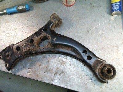

Вот вам фото моего рычага до замены сайлентблоков. Похоже, стояли родные, поскольку номерок Экзистом пробился, но в продаже таких нет ( http://carina-e.ru/viewtopic.php?p=56703#56703 ). Для пробега в 220 тыков, думаю, нормально. На другом фото примерное распределение нагрузок на задний сайлент. Может и не прав, - тогда поправьте, но если плясать от колеса, испытывающего при разгоне и торможении, а также попадании в выбоины знакопеременные нагрузки (красные стрелки), учесть, что передний сайлент достаточно жёсткий, и лишь чуть скручивается в горизонтальной плоскости, то на задний сайлент будут действовать нагрузки (жёлтые стрелки), направленные по касательной к окружности, с центром в переднем сайленте, или около того. Вот примерно как-то так. Намудрил. :D Соответственно, перемычки должны располагаться примерно по линии этих нагрузок, иначе, если сайлент повернуть на 90град, его будет жевать, да и рычаг будет излишне податливым в горизонтальной плоскости, что может отрицательно сказаться на управляемости.

Оказался у меня рычаг неоригинальный, Nipparts. А про него фоты и в Экзисте есть :)
Изображение Изображение
