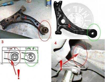

Впереди два сайлентблока!
У меня тип «В», а поставил от «А», и усё встало, он либо шире, либо уже – диаметр один. У большого.
СообщениеДобавлено: Вс апр 05, 2009 2:10 am
Alex27104 писал(а):
ещё же тип В 48068-20221, Здесь по любому идёт T2411WS-передний.
Alex27104 писал(а):
Vitek ты ошибешься, у Дяди как раз тип В, поэто му то ему и подошёл большего диаметра сайлент :)
Это ещё вопрос, кто из нас ошибается! :wink: Путаемся, батенька! T2411WS как раз меньшего диаметра. А БОльший, который подошёл Дяде - T2409WS! :wink:
Кроме того, Bashil утверждает, что у Дяди рычаг типа "А". http://carina-e.ru/viewtopic.php?p=38970#38970
Alex27104 писал(а):
Теперь осталось это так сказать на практике проверить :D

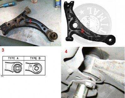

А практика следующая: Смотрим на рисунок. Под № 1 мой рычаг. Сравниваем с картинкой №3, получаем тип "А". Далее смотрим на картинку 2. Видим на ней рычаг типа "Б" (сравнивая с картинкой 3). Смотрим на картинку 4 (кусочек Дядиного рычага http://carina-e.ru/viewtopic.php?p=24764#24764 ), и видим, что это на 99% тип "А".
А теперь смотрим на передние сайленты на картинках 1 и 2, и очень сильно удивляемся, потому как на обоих типах рычагов, что на "А", что на "Б", стоят маленькие сайленты T2411WS! А потом удивляемся ещё больше, потому как у Дяди на типе "А" большие T2409WS! :D Каково, а? :D
По итогам обзора делаем вывод, что не стОит привязывать тип переднего сайлента к типу рычага, тем более, что сами японцы вполне конкретно делят рычаги на типы только по форме "уха" для ЗАДНЕГО сайлента, что и указывают на эскизе в справочнике, ничего не говоря про передний, даже по отношению к Тойоте Пикник. А тип переднего сайлента, похоже, зависит от чего-то другого, как вариант, от года выпуска или производителя авто, или от производителя-поставщика конкретного рычага. :wink:
А вот задний сайлент надо выбирать исходя из типа рычага: для "А" - "высокий / широкий", для "Б" - "низкий / узкий" ( http://carina-e.ru/viewtopic.php?p=77021#77021 ). 8)

Знаешь Vitek, я как то привык доверять тому, что мне экзист по VINу выдаёт, а выдал он мне:
Обратите внимание Hanse:
HR 821 102 Сайлентблок переднего рычага задний
HR 821 101 Сайлентблок переднего рычага
Аналоги не трудно пробить.
Жду Дядиного ВИНа :)

Дядя, по ВИНу у тебя тип А, а по фоткам как будто тип В, рычаги в сборе не менялись у тебя?
PS. А рычаг как и у меня по ВИНу, да даже цвет машины тот же :D

Мля!!!!!!!!!!!!!!! :evil: Застрелиться можно! Что за упрямство, и нежелание видеть очевидное!!!!!!????? Ответь сам себе на вопросы:
1. Какая связь между типом ПЕРЕДНЕГО сайлента и типом рычага, если японцы делят их по ЗАДНЕМУ?
2. Если посмотреть на рисунок внизу, и посмотреть на способ заделки ЗАДНЕЙ обоймы сайлента на Дядином рычаге, - какого типа он будет? Где тут "B"?
3. СтОит ли слепо доверять кодировке Экзиста? Я через их косяки уже прошёл, когда менял свои сайленты. Посмотри на фото, и сопоставь маркировки и размеры сайлентов ( http://carina-e.ru/viewtopic.php?p=41884#41884 ), затем посмотри сюда: http://carina-e.ru/viewtopic.php?p=24764#24764 и увидишь, что у Дяди стоит БОЛЬШОЙ передний сайлент. Он не писал, что ему подошёл 2409, - это RBI, а ставился аналог от Hanse, но именно 2409 большой, а 2411 маленький! А в кодировке аналогов от Hanse и прочих - куча ошибок. Мне под один и тот же код привозили оба типа сайлентов, и даже втулку для заднего! Четыре заказа - два "больших" сайлента, одна втулка, и только потом, на четвёртый раз - нужный сайлент. А код один! В первой ссылке об этом всё написано. Можно такой хрени верить?

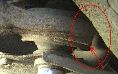

И ещё внимательно посмотри Дядин фотоотчёт, пятое фото, рычаг виден с другой стороны! Где он типа А?
Я-то смотрел очень внимательно. Вот, вырезка из того самого пятого фото. Немного увеличил яркость. Законцовка "вилки"рычага типа "А", в которую вваривается обойма сайлента, указана стрелкой, дальше обойма открыта, в отличие от закрытой обоймы на типе "В". Так что не надо насчёт внимательности стрелки переводить. :D Просто надо понимать, как рычаг размещается в пространстве, и с какой стороны, и под каким углом его фотографируют (на пятом фото левый рычаг снят направлении "от шаровой опоры", а с этой точки обойма почти полностью закрыта "вилкой" - посмотри на соседний рисунок, где виден рычаг "А" (тоже левый) полностью). А на других фотах всё видно гораздо лучше и однозначнее. :wink: :D
Рычаг.JPG [ 84.19 КБ | Просмотров: 20804 ]
Дядя.JPG [ 71.11 КБ | Просмотров: 20775 ]

Дядя ясно написал HANCE.HR821-101 и аналог от RBI как раз T2411WS, если можешь привести другие аналоги, в путь!
Если Дядя это написал, то аналог его сайленту точно не T2411WS, поскольку У Дяди стоит большой сайлент, а у меня, установленный собственными руками 2411 - МАЛЕНЬКИЙ! Я хотел воспользоваться съёмником от Волги, как советовал Дядя. Но съёмник не подошёл. У Дяди в фотоотчёте видно, что разрезную втулку пришлось немного разгибать, чтобы она налезла на сайлентблок, а мой в неё свободно проваливался. Дома у меня лежит комплект 2409 - БОЛЬШОЙ! Могу поделиться. :wink: Вот ссылка ещё раз (ты, как видно, так её и не просмотрел): http://carina-e.ru/viewtopic.php?p=41884#41884 - здесь видно соответствие кодов и размеров. Я это не с потолка взял. Если хочешь показать иное соответствие, - дай конкретную ссылку на страницу, где это указано, а не отмазку типа "сходи на сайт".
Можно, кстати пробить вторые коды на ярлыке (и на самих сайлентах тоже - на фото видно) - 48654-20150 для большого 2409, и 48654-21090 для маленького 2411. Тогда уж точно никаких ошибок с маркировкой не будет. :wink:

Доктор, ну вы как-нибудь определитесь, или туда, или сюда! :D У Дяди тип "А". Доказано по всем фотографиям, с красными кружочками и стрелочками. Ты и это, похоже не смотрел и не читал. Иначе не продолжал бы упрямо привязывать тип переднего сайлента к типу рычага. Уже написано выше, что эти два параметра НИКАК НЕ СВЯЗАНЫ! На рычаге типа "А" может быть и большой, и маленький передний сайлент. Зависит это, похоже только от производителя, а не от типа рычага. Но если хочешь, можешь заказывать оба комплекта. Я не удивлюсь, если в итоге прийдёт одно и то же. Я это уже проходил.
ЗЫ: Если посмотреть на Экзисте фото для сайлента HANCE.HR821-101, то можно увидеть, что оно полностью (за исключением маркировки, естественно) соответствует тому, что на моём фото (ссылка выше) справа, т.е. большому сайленту, который и стоит у Дяди, что и требовалось доказать. У RBI он идёт под кодом T2409WS, или 48654-20150. А маленькому RBI T2411WS соответствует HANCE.HR821-126. :wink: На моих фотографиях (где они лежат у меня на столе рядышком!) соответствие размера и маркировки такое же. Какие ещё нужны доводы?

А я твержу о том, что у Дяди большой передний сайлент не потому, что что-то там по кодам или по ВИНу соответствует, а потому, что на фото в его фотоотчёте очень чётко видно, что сайлент именно большой, при этом Дядя писал, что ему подошёл HANCE.HR821-101 (похоже на ошибку в маркировке, но от этого Дядин сайлент маленьким не стал). А у меня маленький, несмотря на тот же тип рычага. И лежали они у меня на столе рядышком, так что насравнивался я предостаточно, и плевать мне на соответствие кодов в Экзисте. У меня на столе были 2411 - маленький (сейчас стоит), и 2409 - большой - могу подарить, если тебе нужен именно большой.
Смотреть в каталоге, и по ВИНу, какой тип рычага и когда ставился - практически бесполезное занятие, если ты не первый хозяин машины. Рычаг ещё до тебя спокойно могли поменять - оба типа одинаковы по присоединительным размерам, и в сборе взаимозаменяемы.
Только что пробил по ВИНу свои рычаги. Для типа "А" выдало аналог от RBI T2409WS, и от Hanse ... 126. На фотах - большие сайленты. На фото рычага в сборе - тоже большой. Но у меня стоят маленькие 2411! Это при том, что родные сайленты (которые стояли) пробились Экзистом как оригинал, которого нет в поставке, т.е. были установлены на заводе.
Ещё более бесполезное занятие (пишу об этом третий раз, но ты упорно не замечаешь!) пытаться определить тип переднего сайлента по типу рычага. По типу рычага ("А" / "В") определяется только тип заднего сайлента, передний при этом может быть любым!. Поэтому надо не пробивать номера и типы, а смотреть, что конкретно у тебя стоит.
По третьей твоей ссылке, где расклад рычагов по году выпуска, даёт 5 рычагов типа "А", и один "В". Для типа "А", если просмотреть все позиции, идут и большие и маленькие сайленты. Ещё одно подтверждение того, что написано абзацем выше. По месту надо смотреть, на яме, или подъёмнике, а не по номеру за компьютером.

А вот и не угадал! Надо внимательнее посты читать, перед раздачей комментариев. :wink: У Дяди передний сайлент большой, задний широкий - это ты паравильно сказал. НО!!! У меня передний маленький, а задний при этом всё же широкий! :D Почему? Да потому, что у обоих рычаг типа "А", но от разных производителей. Выше уже всё разжёвано, что касается типов и размеров. А путаница в кодировке запчастей - это уже отдельная история.

Снова невнимательно читаем! :wink: Дело не в том, что Дяде поставили то, что было, а в том, что у него задний сайлент ДОЛЖЕН БЫТЬ широким, а передний ДОЛЖЕН БЫТЬ большим, а у меня задний сайлент тоже ДОЛЖЕН БЫТЬ широким, но передний ДОЛЖЕН БЫТЬ маленьким. У нас обоих рычаги типа "А". В них задний сайлент ВСЕГДА идёт широкий, а передний может быть ЛЮБОЙ!
У рычагов типа "В" задний сайлент всегда узкий, а вот насчёт переднего точно не скажу, поскольку их пока видел только с одним типом переднего (маленьким), хотя не исключаю, что могут применяться оба. В любом случае, тип ПЕРЕДНЕГО сайлента с типом рычага НЕ связан.
Надеюсь, с выделением вариантов цветом, стало понятно? Одно и то же в разных выражениях описываю уже в третий раз! Начинает надоедать, непонятливые вы мои! :D
