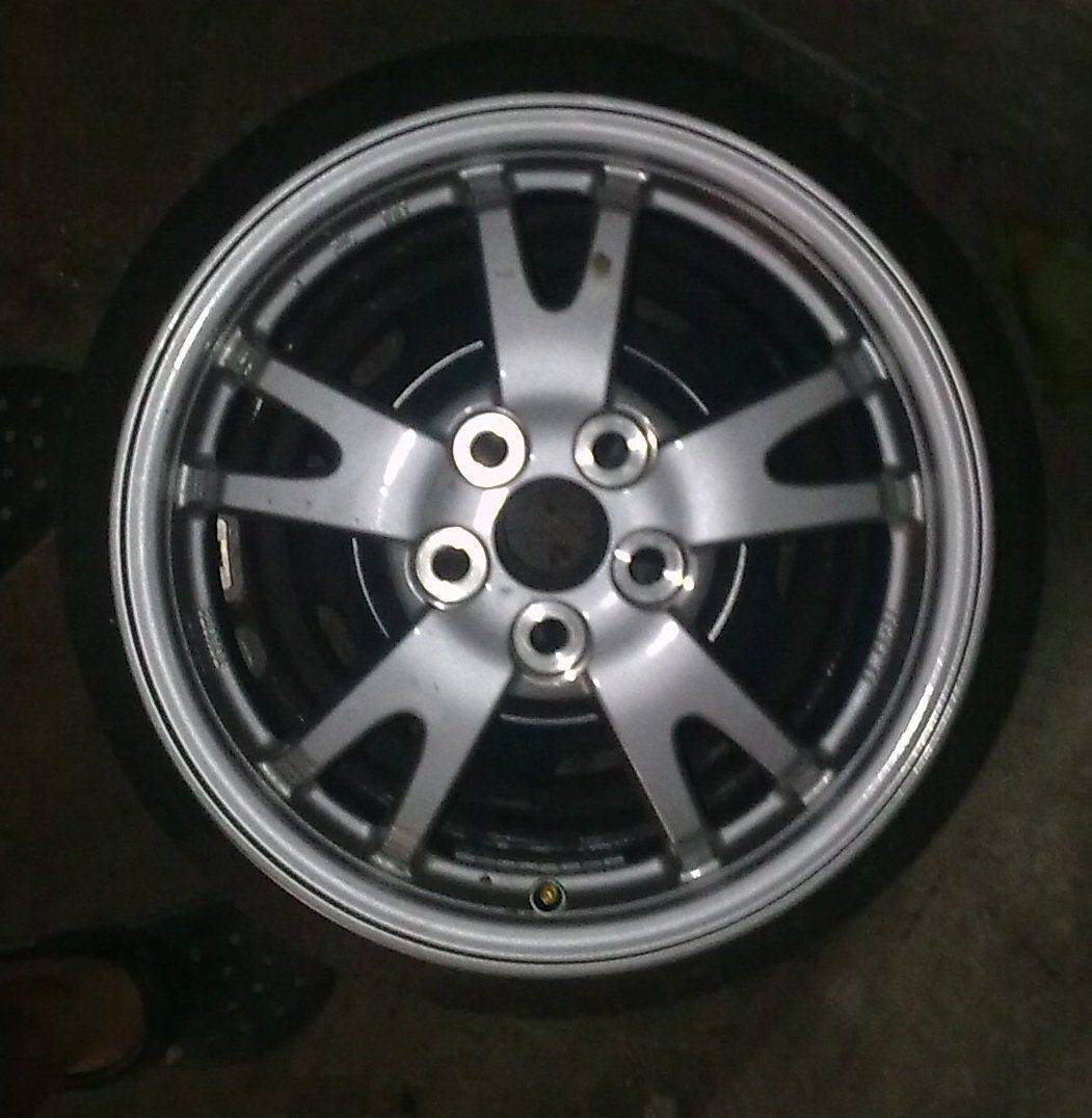

я тут себе присмотрел такие вот диски, с японии, новые, сняты с какой то тойотки, размер 15/6 et 45 dia 54.1
Добавлено спустя 1 минуту 25 секунд:
но садятся они уж больно близко к супорту, примерно 1 мм расстояние, вопрос - ставить можно?
Фото0140.jpg [ 236.44 КБ | Просмотров: 4519 ]

Если все в порядке с подвесоном и вылет от 38 до 45 то цеплять не будет.
