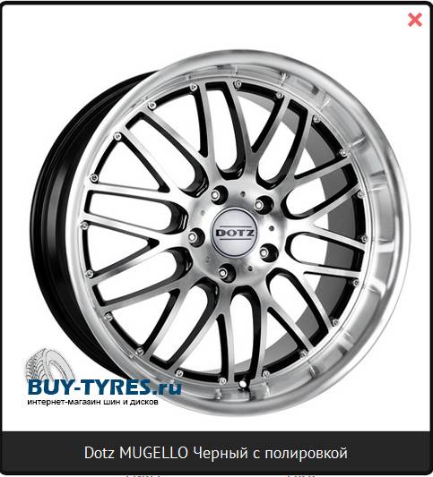

Ребят подскажите,понравились диски 6,5*15 5/100 ET35 D60,1,хочу надеть на них резину 195/65.
Как вы думаете вылет пойдет такой или все таки нужно поискать ближе к 40?
Безымянный.png [ 213.48 КБ | Просмотров: 6319 ]

Может задевать на кочках. Лучше побольше вылет взять.

Жаль,красивые :)

ЕТ45 нужно

тоже думаю что будут задевать.
у меня параметры дисков и резины те же, только вылет 38. спереди запас большой, а вот сзади - почти в притирку к подкрылкам. скорее всего при пустом авто задевать не будет, а при груженом - будет.
кстати при условии что у тебя стоят сзади подкрылки. если их нет - то может и не будет цеплять об арку. но все равно там все будет очень близко
Да я то же так думаю,просто хотел уточнить.
На 2-х литровой Карине, которую я смотрел, такой размер шин. Ничего нигде не задевает, специально по конкретной "стиральной доске" проехал. Вылет, я думаю больше не стоит, в задних арках места не много, при большем вылете покрышка может задевать боковинкой за арку. Там кстати даже на нетренированный глаз заметно, что покрышка близко к кромке арки стоит. Я специально ставил машину передним колесом на высокую кучку из замерзшего снега, почти до полного сжатия пружины и смотрел, на предмет задевания за кузов. Заднее колесо на другой стороне тоже уходит почти до упора вверх и все хорошо видно.

ET35 больше наружу диск, а ЕТ45 наоборот
А не наоборот?
СообщениеДобавлено: Ср мар 05, 2014 2:37 pm
Нет,не наоборот.

Нет,не наоборот.
Значит по этому задние колеса за арки задевали.
