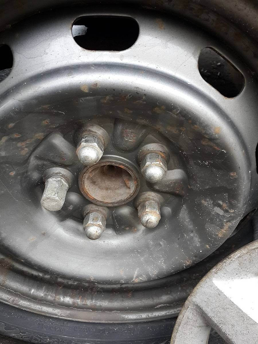

20150223_142513.jpg [ 440.13 КБ | Просмотров: 6110 ]
Ребят подскажите, у меня одна из гаек крепления дисков к ступице неродной и выглядит "инородно", как найти эти болты на exist (со скругленной головкой)?
VIN: JT153ATK000064896
Последний раз редактировалось Nocturnal Пн фев 23, 2015 4:50 pm, всего редактировалось 1 раз.
СообщениеДобавлено: Пн фев 23, 2015 3:50 pm
В автомагазинах посмотреть можно,резьба 12х1.5
Добавлено спустя 4 минуты 38 секунд:
90942-01007 вот номер гаек.
Добавлено спустя 25 минут 11 секунд:
90942-01021 вот номер гаек с круглой головкой,такие можно купить в магазине дисков и шин.

Спасибо, но мне тут подсказали :? , что под литье нужны гайки другие. Они тоже будут 12*1,5, но с шайбами, если что их посмотреть в exist по каким номерам?
не вот этот 90942-01083?
