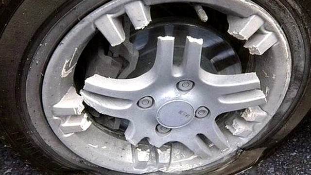

Машина: Toyota carina e
Вот что может быть: (фото из интернета) Если лопнула спица - диск на выброс...

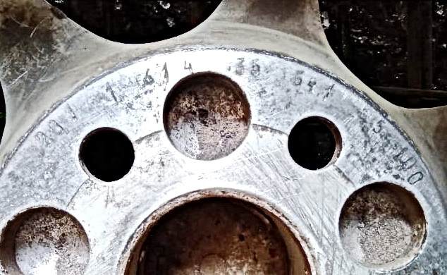

Добавлено: Вт мар 19, 2019 7:08 pm |
| Kentavr форума |
Зарегистрирован: Вт май 06, 2008 9:33 pm Сообщения: 6137 Откуда: Москва, ЗАО, Раменки - Мытищи, МО Репутация: 245 [ ? ]
поехал на дачу. откопал остальные диски. взял наждачную бумагу, почистил и увидел маркировку... как то так. значит мне с нова магазин продал 35 вылет а я и не подозревал... и ничего не цепляло!
