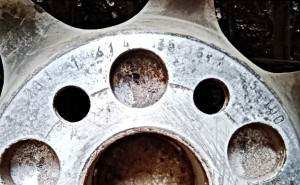

Сообщения: 6137
поехал на дачу. откопал остальные диски. взял наждачную бумагу, почистил и увидел маркировку...
как то так. значит мне с нова магазин продал 35 вылет а я и не подозревал... и ничего не цепляло!
размерность.jpg [ 120.75 КБ | Просмотров: 27939 ]
