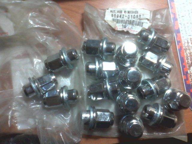

Здравствуйте!скажите пжл прикупил себе титианки от Субару на свою каринку все подходит только вот с гайками проблема(((( подскажите пожалуйста
вот такие купил диск поставил а он закручивается (натягивается)всего на 7,8 резбы,а это же слабый может сорвет

Шпильки длиннее нужны. Ибо у субаря вылет наружу 50 или чутка больше.

Гайки не под эти диски, тебе конусные нужны.

конусные как раз то и есть но говорю что они закручивается (натягивается)всего на 7,8 резбы,а это же слабый может сорвет
verzles.jpg [16.64 КБ]
наверху фотик от гайки
Добавлено спустя 30 секунд:
вот
а если на диске дырочку расширить под свои родны с фтулками?

Если гайка делает 7-8 полных оборотов то этого достаточно для надежной фиксации диска.

а гайки какие?
скажите если шпильку менять?это трудно?

Гайки обычные конусные, Самое главное чтоб центральное отверстие сидело плотно, вся нагрузка будет на нём, а гайки это дело поддерживаю :ti_pa:

Шпильки менять в принципе не сложно. У меня кстати стоят новые удлиненные шпильки, я их покупал из-за того что у летних 17-х дисков ступица толстая и гайки делали всего 3 оборота, сейчас делают 8, но они мне все равно коротковаты, т.к. надо делать проставки толщиной 6-8мм. поэтому буду их менять на тюнинговые. так что если интересует велком в личку ;)
