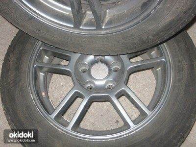

СообщениеДобавлено: Вт ноя 17, 2009 3:06 pm
Сообщения: 1258
Откуда: КАЛИНИНГРАД
Кто знает что за марка дисков вылет и т.д. Диски от БМВ R17 (чел который мне их может подогнать не знает про вылет и т.д.)
t_img_01072_284.jpg [ 7.04 КБ | Просмотров: 10926 ]
Было 4A-FE лифтбек 1995 года
1,6 LB ,срок владения 4 года
Сейчас Toyota Camry XV50
СообщениеДобавлено: Вт ноя 17, 2009 5:03 pm
Сообщения: 1258
Откуда: КАЛИНИНГРАД
Всё-удовлетворил своё любопытство-диски не встали по расстоянию между дырками, блин :)

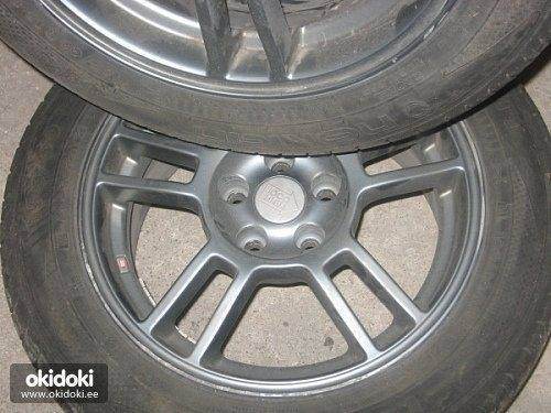

Вот хочу купить диски,а продавец даже не знает какое расстояние между отверстиями,говорит что в этом он ничего не понимает,только фотки мне прислал,и ещё сказал что стояли на Toyote Avensis.Может поможете сказать что-нибудь по фотке?

СообщениеДобавлено: Вс апр 04, 2010 2:42 pm
Сообщения: 2024
Откуда: серов
На внутренней стороне диска должны быть параметры,пусть глянет
СообщениеДобавлено: Вс апр 04, 2010 3:01 pm
если на авике первом стояли то 5 на 100.
СообщениеДобавлено: Вс апр 04, 2010 5:56 pm
а кроме продавца никого нету в магазине??? по крайней мере старший отдела...типа того....как они диски продают? lmaksim если от тебя близко -сьезди и примерь :wink:
СообщениеДобавлено: Вс апр 04, 2010 8:03 pm
Сообщения: 483
Двигатель: 7A FE Lb, мкпп
Я так думаю он не в магазине берет...
Пусть замеряет расстояние мужду центрами двух соседних отверстий.
96 г. 1,8 7A-FE Lb лифтбек .
СообщениеДобавлено: Вс апр 04, 2010 8:23 pm
Зарегистрирован: Вт фев 23, 2010 5:57 pm
Сообщения: 18
Откуда: Таллинн.Эстония
Покупаю с рук,а расстояние между центрами двух соседних отверстий 60мм,а машина на которой стояли Avensis 2002 года бензин.И ещё один вопрос эти диски можно крепить обычными гайками(которыми железные диски крепят)или на эти диски нужны другие специальные гайки для литых дисков?

СообщениеДобавлено: Вс апр 04, 2010 8:44 pm
Нужны гайки под литье.
СообщениеДобавлено: Пн апр 05, 2010 11:40 pm
Сообщения: 483
Для дисков с пятью крепежными отверстиями рассояние между центрами двух нужно умножить на 1,701 чтобы получить диаметр окружности центров отверстий.Хотя в принципе если известна модель, где они раньше стояли - то и считать не нужно. ))
У гайки, также как и у диска посадочное место может иметь как конусную так и сферическую форму.Поэтому гайки и диски должны иметь одну форму.На машинах где колесо крепиться не гайками (как на карине), а болтами - меняют болты на более длинные, потому как ступица литого диска толще и количество витков резьбы при использовании обычных болтов недостаточно для надежного крепления колеса. В нашем случае надо бы заменить шпильки на более длинные, но к примеру у меня литье стоит на обычных шпильках и гайках уже не один год.
Поправьте если где ошибся.
