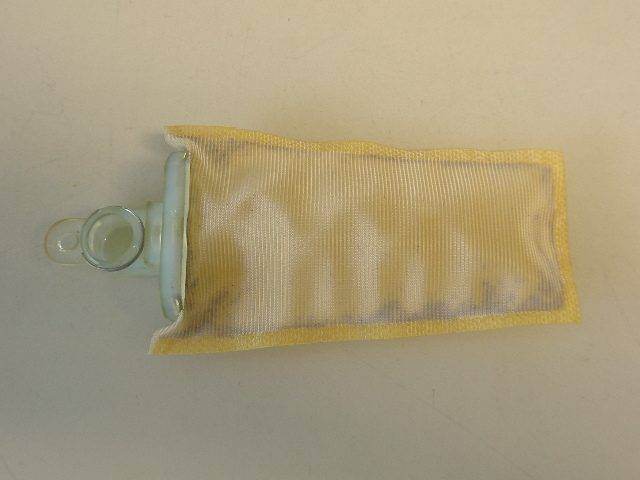

Sairo писал(а):
Это не грязь, это тот осадок из бутылки
Жаль не сфоткал. В любом случае, буду надеяться, что это так :wink:
СообщениеДобавлено: Ср сен 12, 2012 10:39 am
Mr_Nuke писал(а):
откуда тогда эта грязь на фильтре
Это излишек одного из компонентов присадки, который был в тестовой партии. (Официально Пирамин пока не продается)Кристаллики компонента в бензине растворяется, просто медленно. Не успевшие растворится кристаллы - задерживаются сеткой и фильтром. Форсункам ничего не грозит.
Sairo писал(а):
который надо было хорошенько разболтать еще в бутылочке, перед тем, как заливать в бак
Не совсем так. Перед использованием, осадок кристалликов отфильтровать через салфетку (сейчас фотку добавлю) . На эффективности промывки это никак не скажется, т.к. кристаллики относятся к вспомогательному компоненту. Если не взбалтывать, то все кристаллики остаются на дне бутылки.
В последующих партиях этот недостаток будет исправлен.
PS Любые промывки топливной системы, рационально всегда производить перед плановой заменой топливного фильтра. Т.к. смытая "средняя" грязь где-то же должна осесть, её и ловит фильтр.
Сеточка Карины стоит копейки (у меня всегда лежат новые на запас), а если нет желания или возможности её менять - она очень легко моется, её просто нужно высушить и вся грязь сама осыпается.

Mr_Nuke писал(а):
После этого обнаружил ужасный срач на фильтре грубой очистки
Была аналогичная ситуация. В июле стал потихоньку подливать Пирамин в бензин. Откатав 4 бака, заметил, что загудел бензонасос и тяга стала хуже. На Mazda бензонас, филтры грубой и тонкой очистки это некая единая конструкция, которая вся целиком расположена в бензобаке. Менять, гемор еще тот... но делать нечего, полез, пока насос не сгорел.
Резюме: фильтр грубой очистки (сеточка) был наглухо забит некоей склизкой субстанцией черного цвета. промыл карбклинером, фильтр тонкой очистки заменил. Собрал, все работает нормально, гул насоса пропал. Предполагаю, гудел от натуги.
Вот интересно, это Пирамин спровоцировал появление этой слизи или просто время пришло и так совпало
