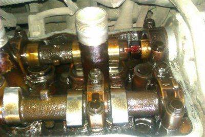

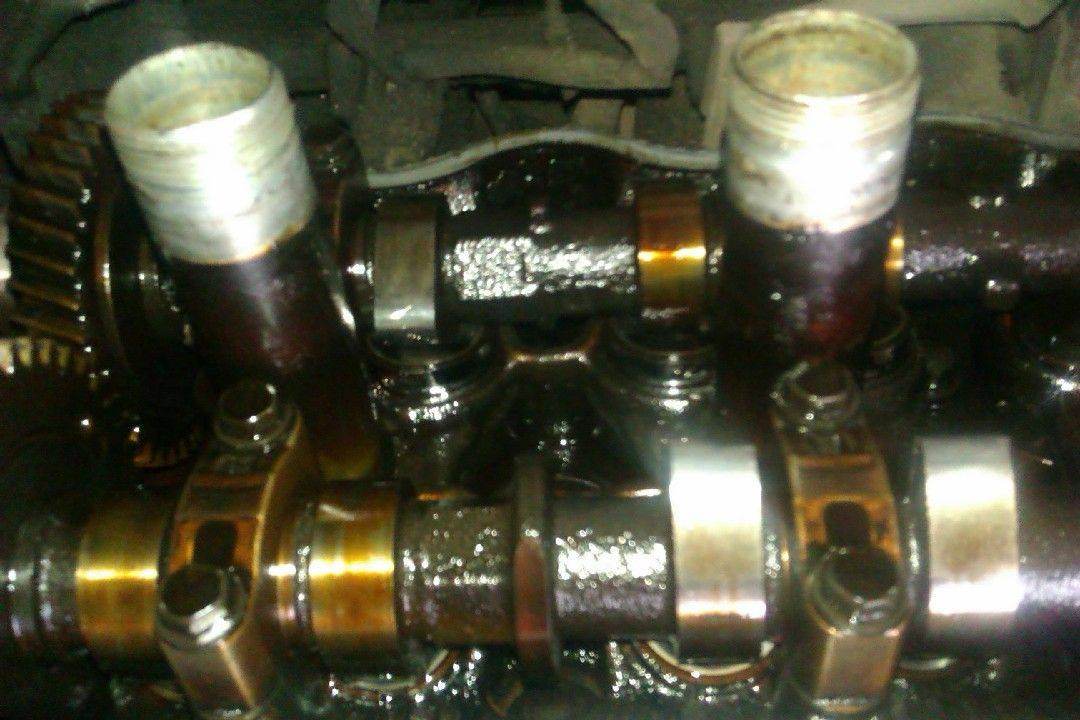

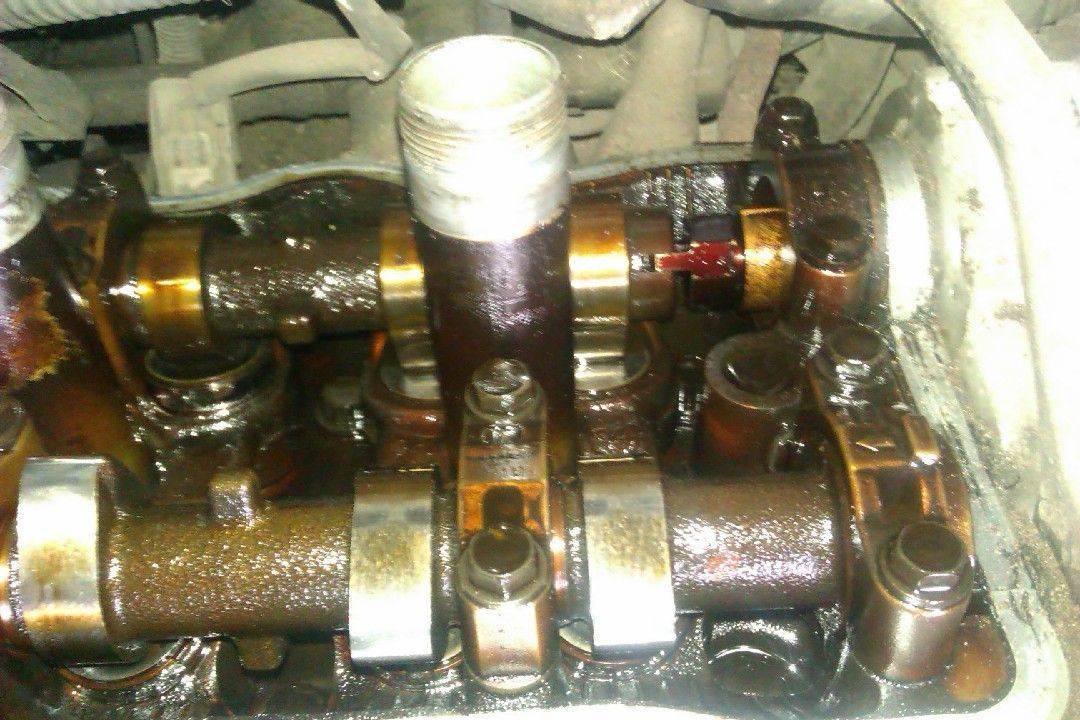

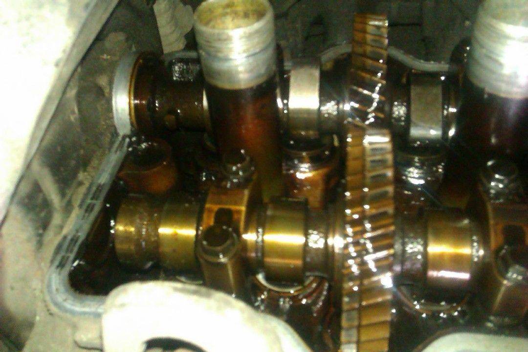

Сегодня я менял прокладку клапанной крышки и заснял на телефон все внутренности. Пробег на Тотек HR 5w40 у меня уже 18 тысяч. 400 км назад я вновь поменял масло, итого уже 3й раз залил Тотек. При каждой смене масла, промываю двиг по 2 раза. Перед первой заменой и две последующие лил АР1. На предпоследней замене заливал также МК-01.
До перехода на Тотек лил Castrol Magnatec 10w40, который двигатель съедал по 4 литра на 10 тысяч. Сейчас кушает 2 литра. Еще когда ездил на кастроле, скидывал крышку, и картина была почти такой же. Жаль нету фоток.

Коричневые "лаковые" отложения это от Кастрола.
Действительно Кастрол быстро угарает.

И при 4 промывках и 18000 пробега "лаковые" отложения до сих пор не смылись? Это на всегда???

Я не один раз писал, что лаковые отложения, если они уже есть, и особенно если они уже старые, - отмыть без разборки мотора - практически невозможно. Можно отмыть слизистые отложения, может лак несколько посветлеть, может в некоторых местах сойти. Но полностью отмыть уже засраный мотор - практически невозможно. Самый лучший способ - не доводить до этого.
Добавлено спустя 5 минут 57 секунд:
Re: [П] Моторное масло ТОТЕК, присадки ТОТЕК. Скидки для клуба.
Если уже на загаженом моторе перейти на хорошее масла, или на короткие интервалы смены, то можно остановить процесс (если ещё не поздно). Вспять он поворачивается очень неохотно, и на это требуется очень много времени.
Самое главное что бы кольца не залегли, а лак в моторе пережить можно.

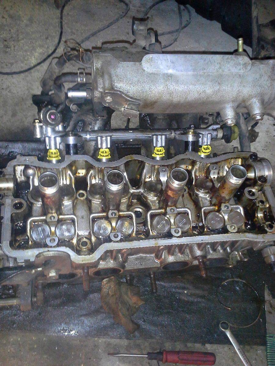

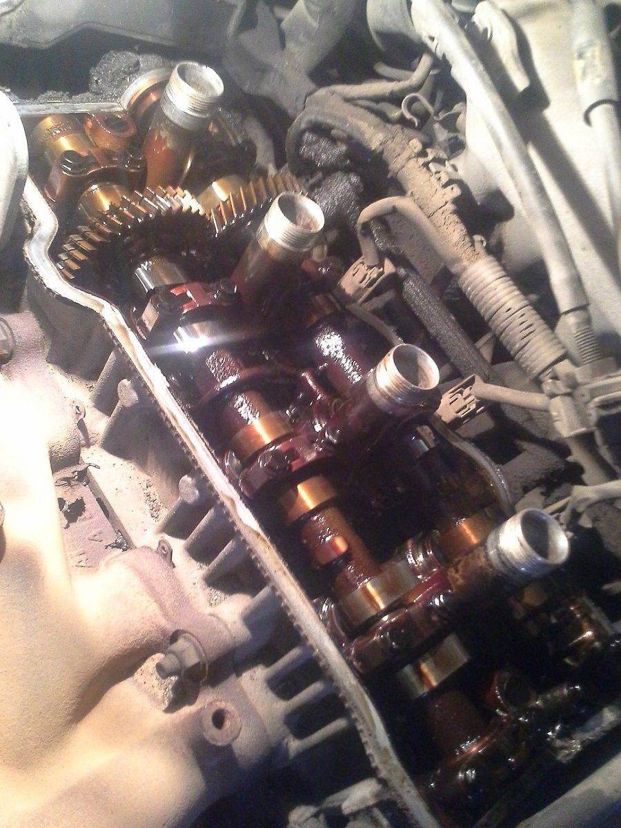

на днях замена масла,по этому случаю прикупил 2 банки по 2л масло тотэк HR 5/40,ну и тотековскую промывку.хотел еще ар2 плюхнуть,но мне продавец(он же под ником"Тотэк Сибирь" в масло-клубе)посоветовал уже не лить,т.к. я 10000км назад сделал мини-капиталку и многое отмыл в ручную.
Добавлено спустя 4 минуты 3 секунды:
голову я смог очистить за 3 часа при помощи зубной щетки,керосина(но он не помог),профоам 1000 и то не все оттер(время поджимало).можно сказать вот поэтому я и залил ар1
