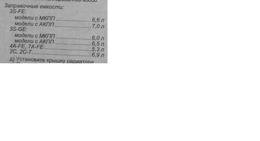

Товарисчи каринаводы, а сколько антифриза в (литрах) заливать? :? И кто-нибудь пробывал AWM G12, как служит?
iz Bukvar4ya

Спасибо, за помощь!!

На выходных менял антифриз, залил красный концентрат в соотношении 3л концентрата на 3л дист. воды. Итого залил 5,5 литра, в радиаторе полно, в расш бачке между мин и макс. В легионовском справочнике указано 6,6 л. А почему у меня влезло меньше?

СообщениеДобавлено: Пн окт 20, 2008 2:28 pm
Сообщения: 2024
Откуда: серов
в печке осталось

и в блоке

Из блока точно слили, а вот с печки? Помню что просил включать печку, значит тоже слил или как с печки сливаеться?
Всю жидкость без снятия того или иного агрегата никогда не слить.
