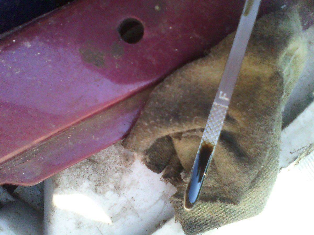

народ такой вопрос. меняю масло каждые 5 тысяч максимум 6, лью синтетику , лил Эльф сейчас мобил, не смотря на частые замены масла оно грязное через неделю становиться, в чем причина может быть??

а почему темнее так быстро :o , может подскажите куда копать?? (прошу прощения что не в тему , но именно тут про масла обсуждают) Свечи нормальные. выкручивал вчера, завтра еще раз проверю по трассе 350 проехал) может чего изменилось, и тапку я довольно часто таплю! так что нагар особого не должно быть

промывал один фиг. сегодня сфоткаю. покажу пробег 1000 км после замены

вот такой вот ужас(( :(
Комментарий к файлу: тысяча км. после замены
IMG_20130502_121612.jpg [ 290.01 КБ | Просмотров: 6038 ]
СообщениеДобавлено: Чт май 02, 2013 12:31 pm
max32
Может оттакой вот штукой тебе мотор помыть: http://liquimoly.ru/product_view.php?id=804 :wink:
А масло да, для такого пробега черновато мягко говоря... 8)
СообщениеДобавлено: Чт май 02, 2013 12:38 pm
масло паленым пахнет?
Добавлено спустя 3 минуты 11 секунд:
Нюхать именно со щупа надо.
Расход масла есть, свечи в каком виде?
Какое конкретно масло залито?
И какие КОНКРЕТНО заливались до этого?
И описание режима поездок.
Добавлено спустя 55 секунд:
Вот это, не описание, а флуд.
Добавлено спустя 48 секунд:
Готов поставить ставку, что синтетики, твой мотор не видел.
