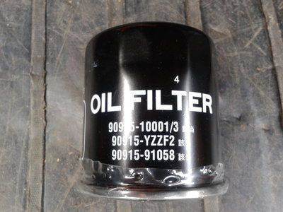

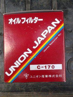

http://toyota-club.net/files/06-01-10/0 ... filter.htm
Сомнительный выбор фильтра, очень много нареканий встречал в интернете на конструкцию и качество изготовления "буквенных" фильтров.
