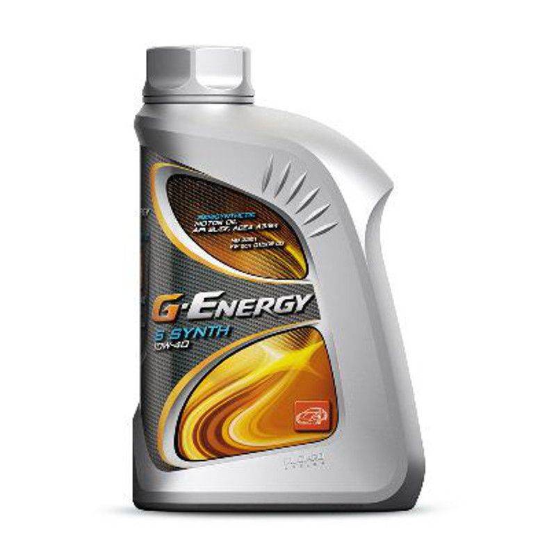

У нас на ГазПромах продается их масло. 5w30 синтетика по цене приятней очень по сравнению с Мобилом (вроде как настоящим :du_ma_et: )
Кто то пользовал такое масло?
