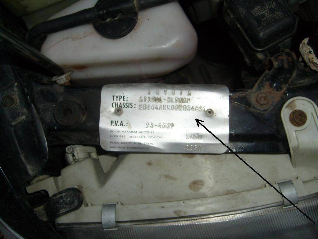

Alf писал(а): Lex@84 писал(а): а где посмотреть марку акпп, которая стоит у меня? на подкапотной табличке должно быть указано.
это тот металлический шильдик на котором выбиты номера и.т.д.?

Lex@84 писал(а): это тот металлический шильдик на котором выбиты номера и.т.д.?
ага, там есть строчка про АКПП типа "А246Е"....
если че не понятно будет сфоткай и сюда выложи, общими усилиями разберемся какая у тебя коробка

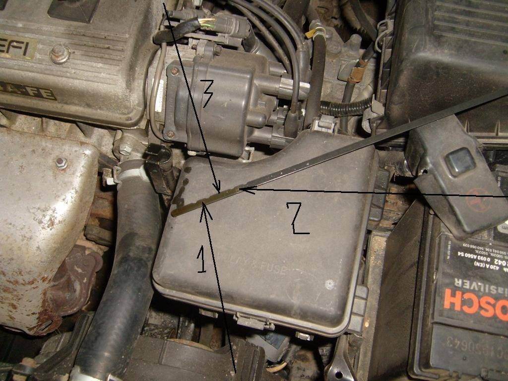

вот фото шильдика, но там по моему нет ничего по поводу типа АКПП фото прилогаю. Также прилагаю фото с щупом нижний уровень COLD "1" верхний HOT"2" фоткал на холодной на горячей уровень находился примерно на положении "3" как показано на фото.

по цвету масла видно что ему давно уже писец пришел.. оно ж не красное совсем уже.. а коричневое, горелое.

а че это у тебя табличка около фары находится?
у меня на перегородке с салоном, и там есть инфа про АКПП... (если не забуду то сфоткаю)
ЗЫ АTF на горячей должна находится где у тебя 2 стрелкой показывает
Добавлено спустя 2 минуты 21 секунду:
diablo писал(а): оно ж не красное совсем уже.. а коричневое, горелое.
цвет оно быстро меняет, на той ссылке что ты давал есть про кажись...
сменить не помешает однозначно, я после покупки сменил все тех-жидкости, по крайней мере знаю точно когда в следующий раз менять.

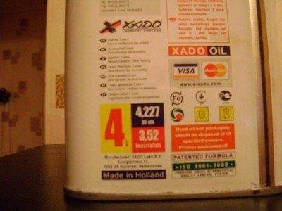

A 351 CYO писал(а): Ну вы дядя увеселили, до прошлого года два года подряд заливал данное масло и не разу не встречал чтобы производили на украине! A 351 CYOпоищи в яндексе увидишь, где его раньше делали voldemarik писал(а): Вчера у супермаркете расматривал банку, было написано что сделано в Украине. Фото можно? Сколько стоило?
voldemarikПожалуста,фото,стоило 5w40,четыре литра 1600 рублей
| Вложения: |
Комментарий к файлу: хадо
DSC00479.JPG [ 529.15 КБ | Просмотров: 4536 ]
| Вернуться к началу |
Dmitry_R
Добавлено: Пт дек 05, 2008 9:56 pm |
| Главный специалист по FAQ, Модератор |
Зарегистрирован: Вс фев 24, 2008 3:24 pm Сообщения: 7554 Откуда: Украина, Днепропетровская обл. Репутация: 167 [ ? ]
дядя писал(а): стоило 5w40,четыре литра 1600 рублей
Блин, у меня в продаже супер-масло
POLO SYN PRO 1000 Premium SAE 5W-40 API SM/CF
4 литра стоит около 1500 руб.
А тут какой-то среднего звена продукт 1600
Однако, реклама - двигатель торговли....

дядя
Добавлено: Пт дек 05, 2008 10:52 pm |
Зарегистрирован: Вт мар 18, 2008 9:10 pm Сообщения: 2618 Репутация: 101 [ ? ]
Dmitry_R писал(а): Блин, у меня в продаже супер-масло
Кто так решил,что,это супер масло?
Dmitry_R
Добавлено: Пт дек 05, 2008 11:27 pm |
Можно задать анологичный вопрос?
Добавлено спустя 2 минуты 33 секунды:
Украина , Хадо переболела уже 3 года назад. Как только они его выпустили качество было хорошее и цена нормальная, через год цена поднялась, а само масло споганилось. У нас его теперь редко кто покупает.
Добавлено спустя 16 минут 2 секунды:
XADO Atomic Synthetic Engine Oil 5W-40 API SL/CF
Viscosity at -25o C, mPa s - <5470
Viscosity index - 163
Sulphated ash, wt. % - 1,20
POLO SYN PRO 1000 Premium SAE 5W-40 API SM !!! /CF
Динамическая вязкость при -30 °С, мПа·с 2345 !
Индекс вязкости 178 !
Сульфатная зольность, % мас 0,8 !!!
Ещё вопросы будут, или надо пояснять?

дядя писал(а): voldemarikПожалуста,фото,стоило 5w40,четыре литра 1600 рублей
Походу у вас цена поболее, у нас стоит не более чем кастрол 10в60.
А насчет производителя ты прав, Голандия, то просто там же пишеться про украину и т.д. И на сервисе хадо подтвердили что делается в голандии. У нас на сервисе хадо замена бесплатная и если из бочек брать то еще дешевле.
Не могу понять, почему у 5в40 полусинтетики вязкость меньше чем у 5в40 синтетики.
