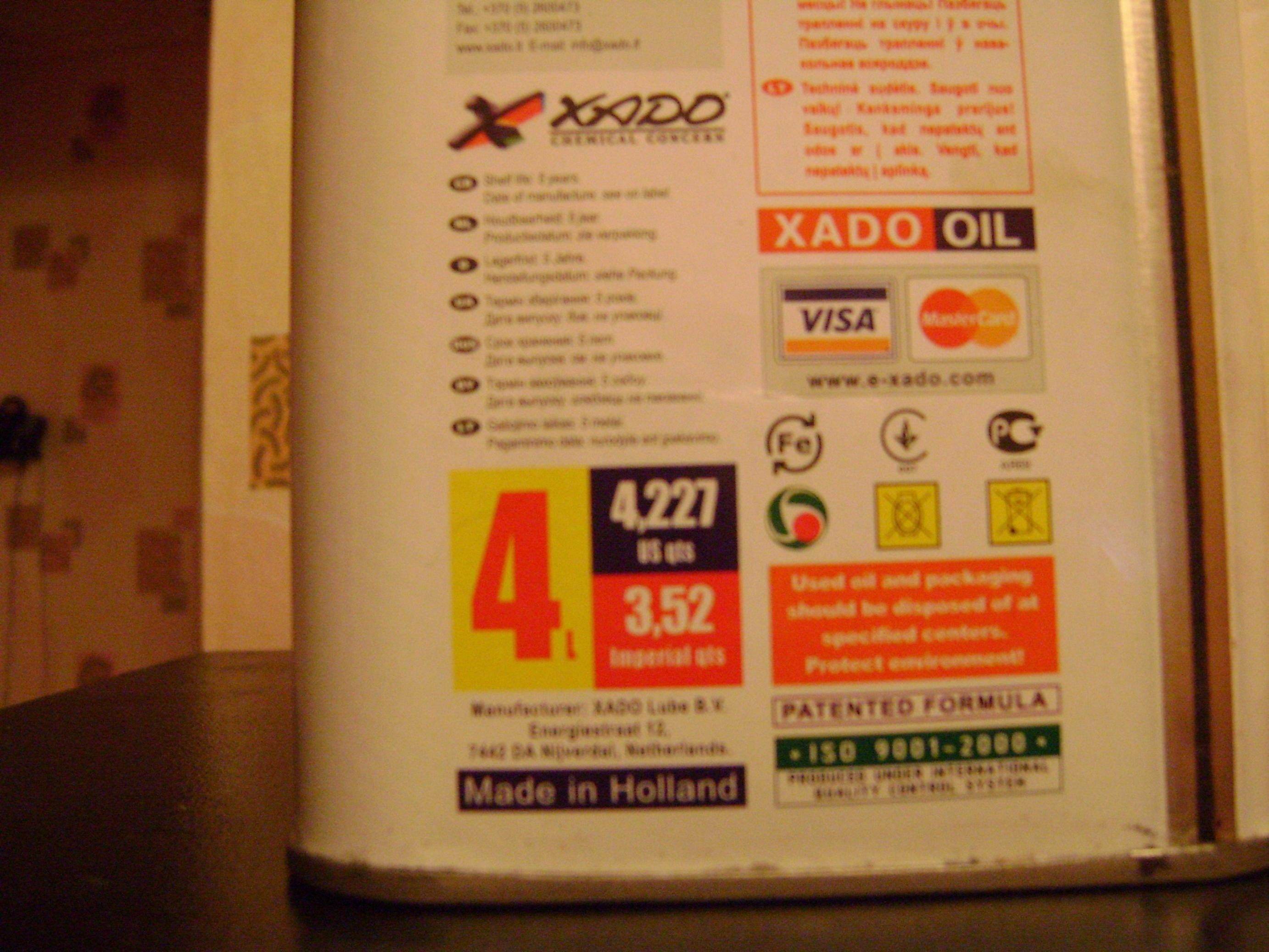

A 351 CYO писал(а):
Ну вы дядя увеселили, до прошлого года два года подряд заливал данное масло и не разу не встречал чтобы производили на украине!
A 351 CYOпоищи в яндексе увидишь, где его раньше делали :)
Вчера у супермаркете расматривал банку, было написано что сделано в Украине.
Фото можно? Сколько стоило?
voldemarikПожалуста,фото,стоило 5w40,четыре литра 1600 рублей
Комментарий к файлу: хадо
DSC00479.JPG [ 529.15 КБ | Просмотров: 4583 ]
СообщениеДобавлено: Пт дек 05, 2008 9:56 pm
:shock:

Украина , Хадо переболела уже 3 года назад. Как только они его выпустили качество было хорошее и цена нормальная, через год цена поднялась, а само масло споганилось. У нас его теперь редко кто покупает.
Добавлено спустя 16 минут 2 секунды:
XADO Atomic Synthetic Engine Oil 5W-40 API SL/CF
Viscosity at -25o C, mPa s - <5470
Viscosity index - 163
Sulphated ash, wt. % - 1,20
POLO SYN PRO 1000 Premium SAE 5W-40 API SM !!! /CF
Динамическая вязкость при -30 °С, мПа·с 2345 !
Индекс вязкости 178 !
Сульфатная зольность, % мас 0,8 !!!
Ещё вопросы будут, или надо пояснять?
Походу у вас цена поболее, у нас стоит не более чем кастрол 10в60.
А насчет производителя ты прав, Голандия, то просто там же пишеться про украину и т.д. И на сервисе хадо подтвердили что делается в голандии. У нас на сервисе хадо замена бесплатная и если из бочек брать то еще дешевле.
Не могу понять, почему у 5в40 полусинтетики вязкость меньше чем у 5в40 синтетики.
