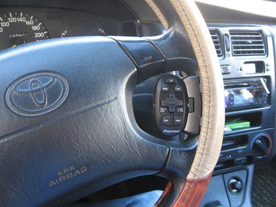

Всем привет) купил себе новое ГУ Пионер 6310...решил взять вот такой пульт на руль
http://www.pioneer-rus.ru/ru/products/2 ... index.html
Короче работает только если целиться в "голову". на руле вообще ловить не хочет :cry_ing:
В чем может быть дело?

На руле он работает только в определённом месте,над правой верхней спицей. :)
И только когда руль прямо стоит.

у меня такой тоже работает только над правой спицей. на Акценте тоже только там работал,хотя магнитола стоит повыше чем в Карине, может так и задумано?

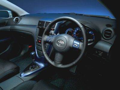

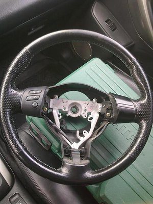

Доброго времени суток, форумчане.
возник такой вопрос: никто не озадачивался установкой руля от др. модели тойоты с кнопками управления аудиосистемы? как устроена контактная группа между рулём и рулевой колонкой?

Контакты проходят через шлейф, который кстати в твоей машине есть :wink:
Поподробней можно?

AlexsandrStepanov писал(а):
Поподробней можно?
с этого места по подробнее, если можно)))

Взял такой же. С моим DEH-5250SD прекрасно состыковался, и в руль вписался :)
Но не в любом положении руля работает. Лучше всего справа, поближе к магнитоле
Поподробней можно?
Рули подходят от любой Тойоты, посадочное место одинаковое, разница может быть только в габаритах самого руля.
У кого стоит электрическая подушка безопастности внутри руля уже есть спиральный провод через который и проходят сигналы для пультов и подушек.

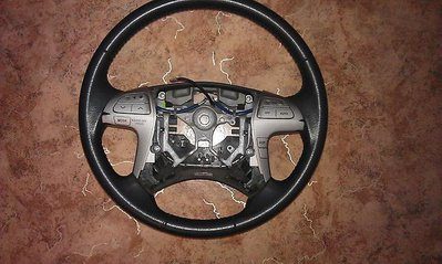

Всем здрасти вобщем взник тоже вопрос.
так как руль затерт до дыр
Допустим куплю такой руль, куплю ответную часть по которой ползунки ходят для бибикалки и.т.д Но возникает вопрос, а как сигнал проходит? Ведь кнопка только замыкание создает, а как насчет импульсов и.т.д ведь этими кнопками должно что-то управлять прежде чем они к блоку управления магнитоллы подключатся RC-HW pioneer

Магнитола должна понимать сигнал.
Если схематично - к ней идет 1 провод с постоянным напряжением (к примеру, 0В), при нажатии на кнопку на руле цепь замыкается через сопротивление (встроено в кнопку), напряжение в цепи возрастает на величину, соответствующую бортовому минус сопротивление. Каждая "кнопка" имеет свое (различное) сопротивление и величина изменения напряжения в цепи от нажатия разных кнопок - разная. Так магнитола "понимает", какая кнопка нажата.
Для некоторых моделей машин даже встречал в инете таблицу соответствия кнопок-сопротивлений-вольтажа сигнала.
Так что если магнитола в принципе имеет такую схему управления, подобрать сопротивления уже дело техники.
Присоединяюсь к данному мнению.
Если же магнитола умеет пользоваться только ИК-пультом, то городится отдельная приблуда, которая цепляется к выходу кнопок руля, и в зависимости от нажатой кнопки генерит ИК-сигнал.
