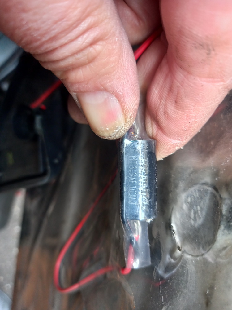

andron58
у меня подсоединены через такие штуки.
20260407_104243.jpg [ 184.78 КБ | Просмотров: 105 ]

Kentavr писал(а):
через такие штуки.
Это и есть те самые конденсаторы, о которых выше говорил Андрей.
Ёмкость 3,3мкф...

Kentavr писал(а):
Значит запитав пищалки от осноаных колонок через конденсаторы они работать будут?
Да.
