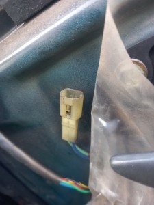

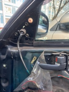

Сегодня при попытке заменить зеркало обнаружил на внутренней части двери никуда не запитанную фишку. Куда и для чего она может быть нужна? Это проводки на пищалки? Если у меня есть такая фишка штатно, значит где то стоит и кроссовер? Может и не надо пристраивать новый?
Простыми словами на пищалку в уголке? Подскажи, если не трудно. Давно ставил новые динамики. Пищалки в уголках уже стояли. Я их просто запараллелил на основные динамики. Наверное это не правильно. Может кто подскажет какие разъемы стоят штатно на пищалки. Купить и штатно присоединить к имеющимся разъемам. Как искать + и - в акустике и что будет если неправильно присоединить?

Олег привет! Это разьем на высокочастотный динамик, думаю что проще будет приобрести и установить похожий разьем, чем искать оригинальную ответную часть... :)

Штатный разъем на пистоне крепится в отверстие? Такие разъемы похожие креплением продаются?
Кроссовер в виде конденсатора находится в самой пищалке. Больше никаких элементов фильтрации штатная проводка не содержит.

Значит нет необходимости переключать проводку на отдельную имеющуюся штатную фишку? Оставить аак есть - запараллеленных пищалках?

Для твиттеров полярность практически не имеет значения, для низовых да, полярность важна. Откусить этот разъём и запаяться напрямую через кондесатор, расчёт простой, в сети много онлайн-калькуляторов для расчёта фильтра ВЧ.

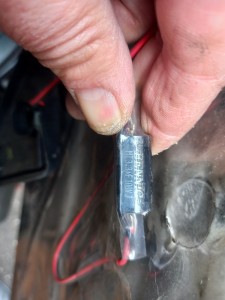

andron58
у меня подсоединены через такие штуки.

Kentavr писал(а):
через такие штуки.
Это и есть те самые конденсаторы, о которых выше говорил Андрей.
Ёмкость 3,3мкф...

Значит запитав пищалки от осноаных колонок через конденсаторы они работать будут? И не обязательно к тем разъемам запитывать? Или лучше все же через разъемы?
Да.

Проводка на пищалки врезана в акустическую проводку в самой двери, примерно за 10см сзади динамика.

Всем привет! Нет за торпедой в районе печки ни каких кроссоверов, у меня я штатно стоят заводские пищалки, в них реально стоит конденсатор, фишка на подключение их, именно такая как скинул автор темы и они подключены в неё.

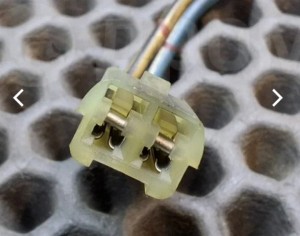

Эпопея закончена. Снял в очередной раз обивки дверей. Отсоединил провода от динамиков и присоединил их к этим фишкам. И о чудо, они заработали на полную мощь! Раньше их было слышно лишь иногда и очень тихо, а теперь очень четко и громко!
Фишка на двери имеет номер: 90980-10437
Как узнать номер обратной части, что крепится к проводке пищалки?
Подсказали добрые люди. Номер обратной части: 90980-10355
