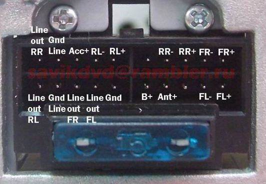

Да я примерно понял. Один провод нашел для чего он, да и про остальные понял уже. Тока на магнитоле все же не понял, че за провод ACC.
(ACC): входящий плюс от замка зажигания.
Второй что-ли провод?

Ну как ни странно, провод к аккумулятору и к замку зажиганию уже подключен, а вот этот провод я не знаю куда подцепить.

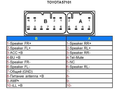

Вот распиновка. Аккум - 4 контакт левая часть разъема, от замка зажигания (АСС) - 3 контакт там же.
Распиновка магнитолы.JPG [ 69.55 КБ | Просмотров: 21020 ]

Ну так это на машине, а я про магнитолу говорю, JVC.

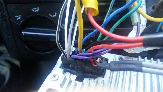

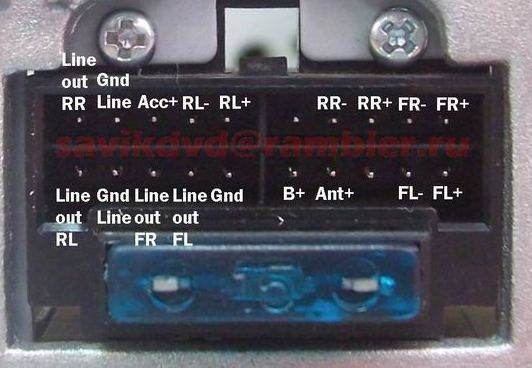

Добрый день...
Помогите разобраться в этом хаосе...
 Заголовок сообщения: Re: Подключение Магнитолы
СообщениеДобавлено: Пн ноя 11, 2013 2:20 pm
Возможно Подсветка - ILLumination ?

По цветам попробуй разобрать
Безымянный.jpg [ 325.22 КБ | Просмотров: 20386 ]

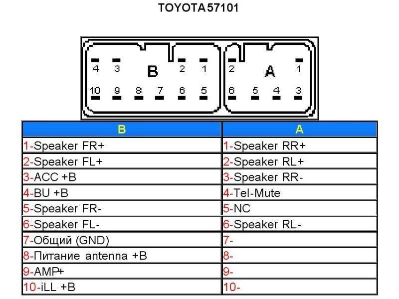

Slaw4ik, я вообще цвета по схеме своего разъема разбирал:
49237723_148.jpg [ 34.44 КБ | Просмотров: 20364 ]

Думается мне, что это на управление антенной провода.
СообщениеДобавлено: Вт ноя 12, 2013 1:14 pm
Вполне возможно, т.к. подсветка обычно зеленая в япошках, а на фото почему-то подписана как ANT

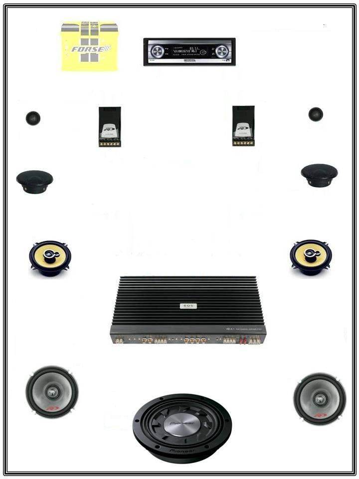

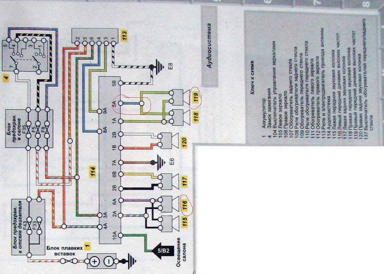

парни, подскажите, как грамотно подключить всю акустику по данной схеме?
Аккумулятор, "Голова", кроссоверы, твитеры, колонки в передних дверях, колонки в задних дверях, колонки в полке, саб, усилитель.
Усилитель 4х канальный, 2 канала мостом на саб выведены (2 канала еще свободны)
112233.JPG [ 55.17 КБ | Просмотров: 20198 ]
