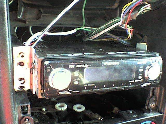

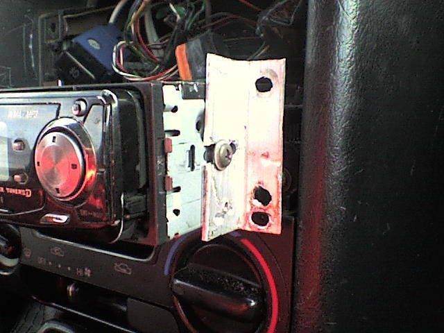

сегодня тоже доделал крепеж,по размерам не скажу,так как хоть и вымерял,все равно отверстия пришлось рассверливать и по зазорам подгонять.Делал из аллюминеивых уголков,на магнитолле по два шурупа с каждой стороны,на счет вырвать очень нужное крепление,еще бы найти болты с продуманной шляпкой типо под звездочку,я думаю возиться не будут,да и не каждый с собой набор отверток таскает на дело

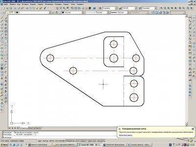

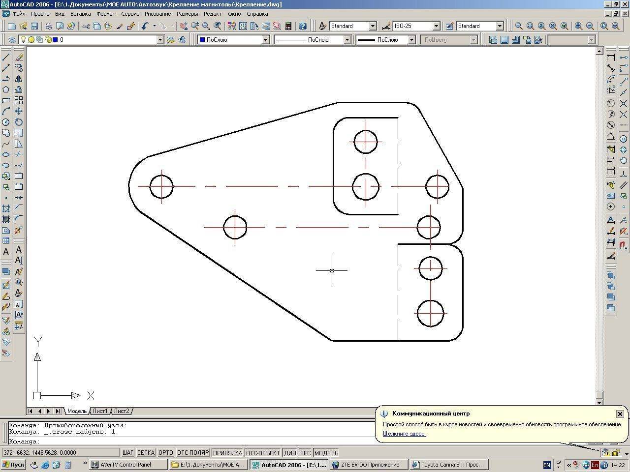

Я в AutoCade нарисовал левый по пропорциям, осталось только точные размеры и в производство.

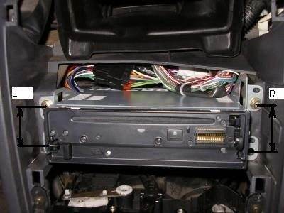

Вот Это уже ближе к делу. Правда еще бы и левую.
Осталось только что бы кто-нибудь вот эти размерчики снял, и вуаля
разбери панель и сам сними :wink: это не долго,поверь :)

Alexxx
L=45мм,R=50мм
