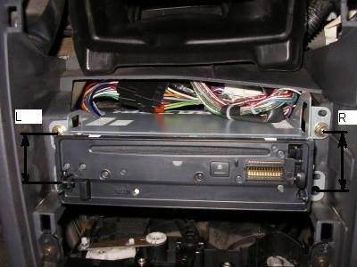

Осталось только что бы кто-нибудь вот эти размерчики снял, и вуаля
Безымянный.JPG [ 21.58 КБ | Просмотров: 10684 ]

Alexxx
L=45мм,R=50мм
