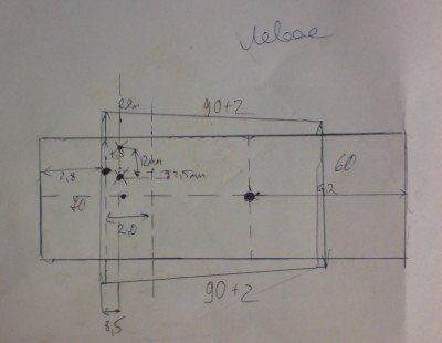

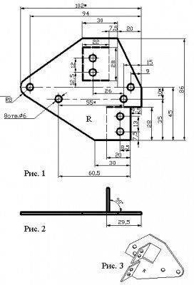

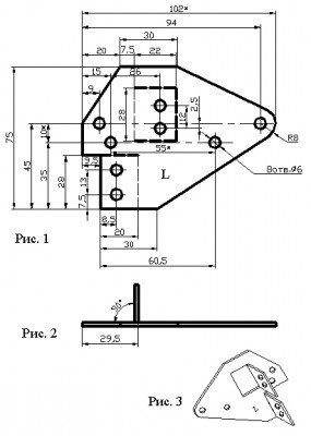

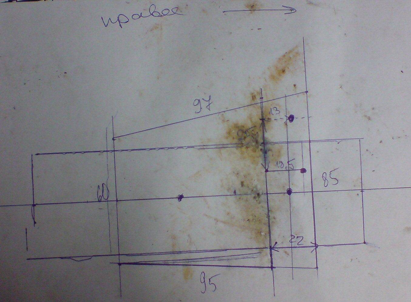

Вот чертежи с размерами. Разобрал панель, обмерял, сделал чертежи, отдал в производство на турбинный завод :D . Пока не ставил, забрать некогда, так что если есть неточности в размерах - не обессудьте! :D Магнитола - Пионер.
левый.jpg [ 72.98 КБ | Просмотров: 12302 ]
правый.jpg [ 74.67 КБ | Просмотров: 12355 ]

Вот это называется исчерпывающий чертеж :shock:
Лови плюс за такое. тем более, если

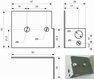

нашёл ещё такую думаю колхозить))))

Дык а что там? Надыбал лист стали или нержи, ножницами по металлу почикал и усе.

вот так и хочу, а потом дрелью а то скрип и вылетание угла в горле сидит...

По выложенным чертежам уже сделал правое крепление :)

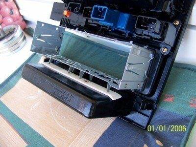

я ставлю магнитолы так, чтобы они не скрипели, не прыгали и пр., но при этом - вынимались голыми руками.
я тоже согласен и у себя сделал так, разогнул усики на шахте так,что-бы они упирались в корпус панели и ещё наклеил мягкий скотч что-бы не скрипело.

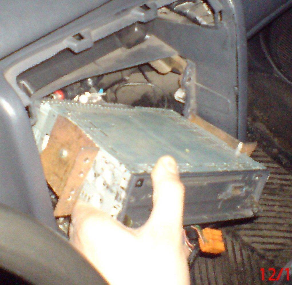

вытащил магнитолу проверить размеры, вроде похоже завтра подгоню металл

всё получилось, ещё не ездил но угол нижний сидит где надо)))))
небольшой фото отчёт качество с моб
