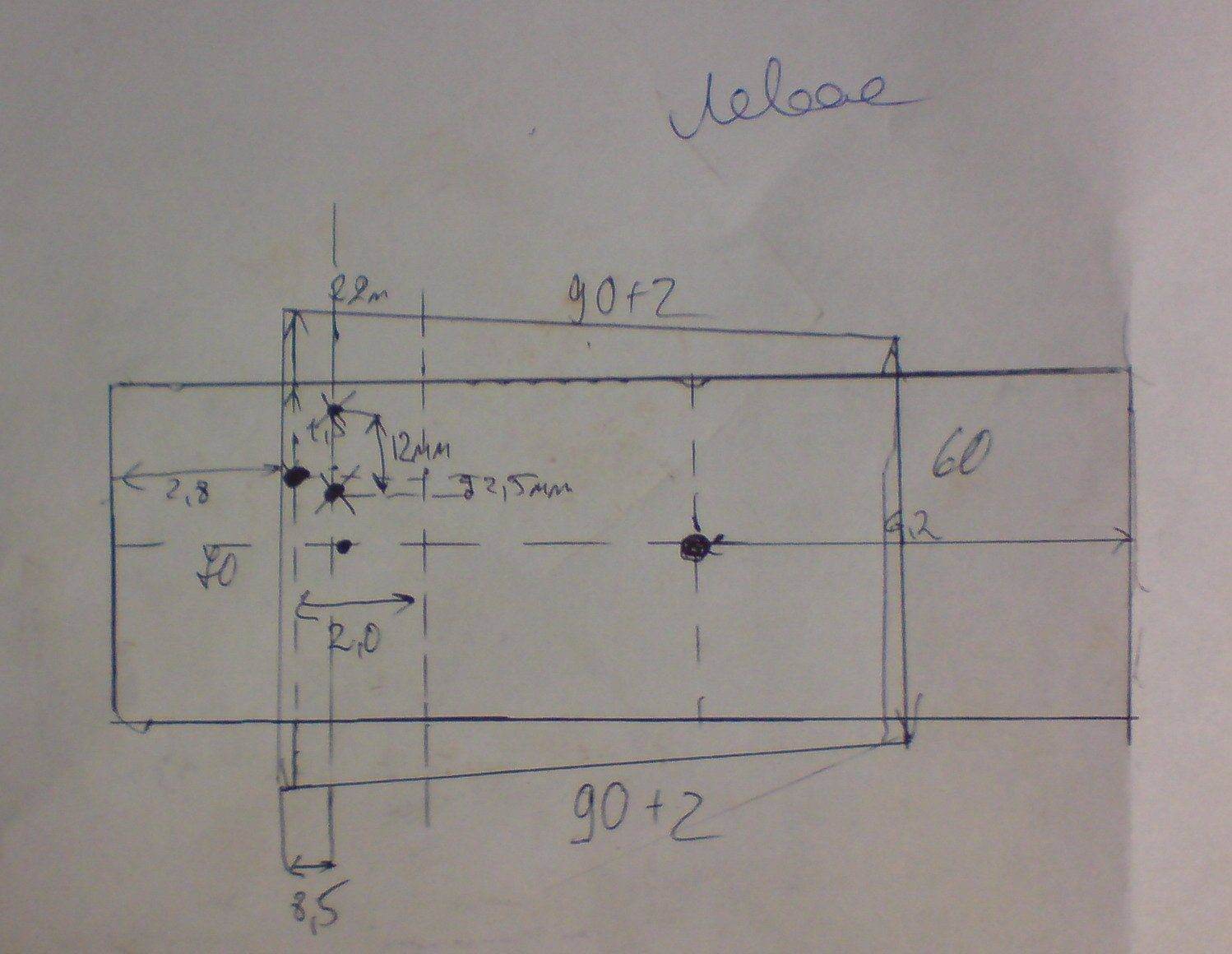

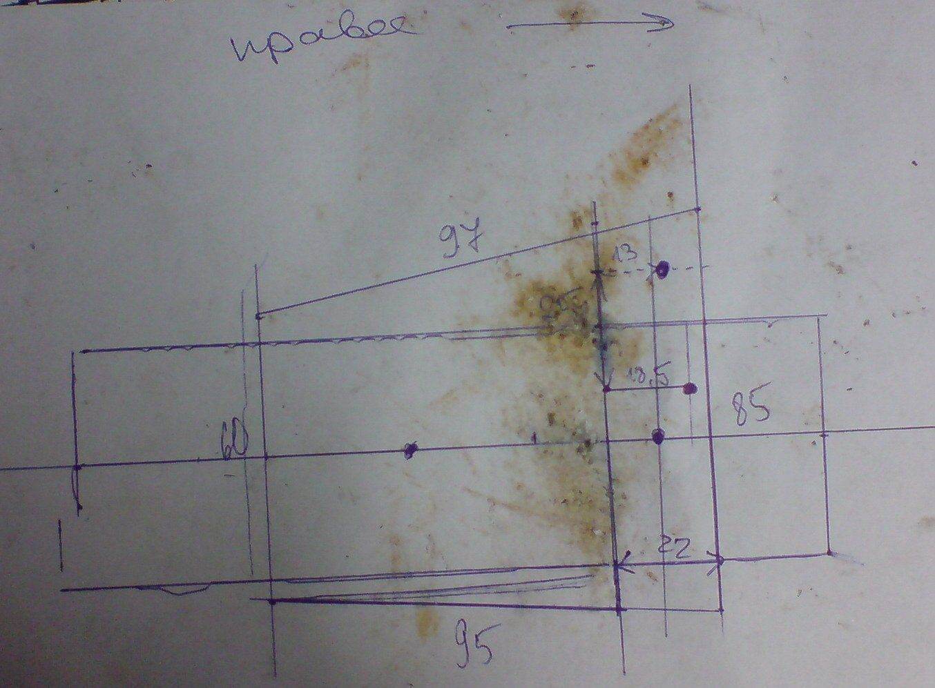

Вот чертежи с размерами. Разобрал панель, обмерял, сделал чертежи, отдал в производство на турбинный завод :D . Пока не ставил, забрать некогда, так что если есть неточности в размерах - не обессудьте! :D Магнитола - Пионер.
левый.jpg [ 72.98 КБ | Просмотров: 12336 ]
правый.jpg [ 74.67 КБ | Просмотров: 12389 ]

Вот это называется исчерпывающий чертеж :shock:
Лови плюс за такое. тем более, если

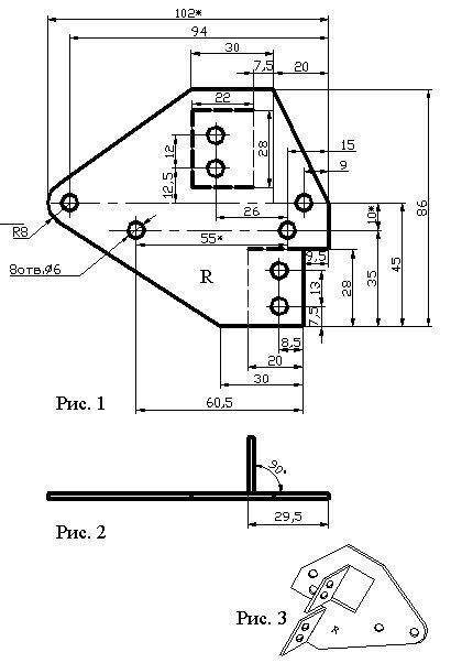

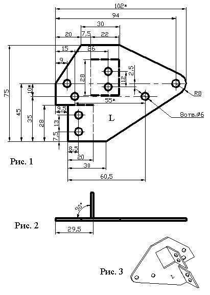

кто бы в Питере этим занялся вещь просто нужная!!!!!
нашёл ещё такую думаю колхозить))))
309706730.gif [ 164.43 КБ | Просмотров: 12200 ]
СообщениеДобавлено: Чт дек 03, 2009 2:52 am
Сообщения: 1347
Дык а что там? Надыбал лист стали или нержи, ножницами по металлу почикал и усе.

Fred_SPb
вот так и хочу, а потом дрелью а то скрип и вылетание угла в горле сидит...

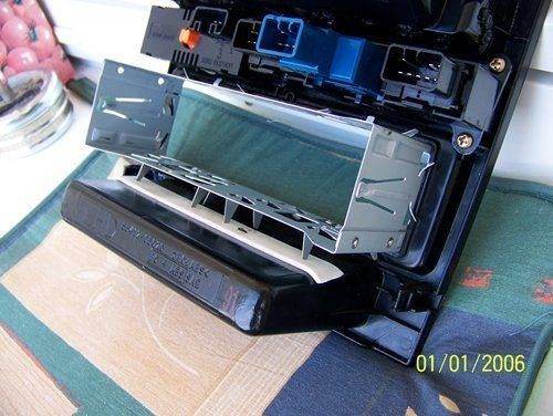

я тоже согласен и у себя сделал так, разогнул усики на шахте так,что-бы они упирались в корпус панели и ещё наклеил мягкий скотч что-бы не скрипело.
100_2622.JPG [ 186.71 КБ | Просмотров: 12156 ]
Сейчас

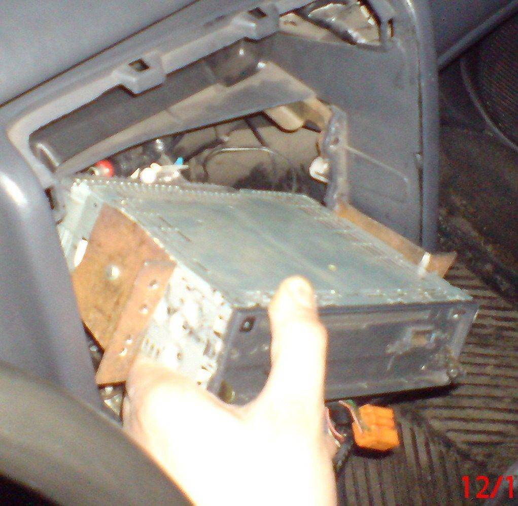

СообщениеДобавлено: Сб дек 12, 2009 3:10 am
Сообщения: 1874
Откуда: Питер,В.р.
Машина: Toyota Avensis ii
Двигатель: 1ZZFE
SerG
вытащил магнитолу проверить размеры, вроде похоже завтра подгоню металл
СообщениеДобавлено: Сб дек 12, 2009 5:10 pm
Сообщения: 1874
Откуда: Питер,В.р.
Двигатель: 1ZZFE
всё получилось, ещё не ездил но угол нижний сидит где надо)))))
небольшой фото отчёт качество с моб
DSC00888.jpg [ 209.86 КБ | Просмотров: 12131 ]
DSC00889.jpg [ 204.71 КБ | Просмотров: 12134 ]
DSC00886.jpg [ 198.55 КБ | Просмотров: 12141 ]
СообщениеДобавлено: Вс дек 13, 2009 12:08 am
Сообщения: 1312
Откуда: Н. Новгород
Машина: Carina E Wagon
Из-за такого способа крепления панелька и начинает вылетать, а потом скрипеть. Вот если бы ты саласки закрепил внутри торпедо, тогда было бы всё OK.
P.S.
Carinaвод писал(а):
очумелые ручки вырвали заводское крепление и установили корзину под новую магнитолу прямо в консоль, которая для этого не расчитана
СообщениеДобавлено: Вс дек 13, 2009 12:48 am
Сообщения: 1030
Откуда: Германия
Машина: Toyota Picnic
а ещё панель скрипит и вылетает когда защёлки ставят не совсем правильно. я перед тем как защёлкнуть панель немного разгибаю защёлочки и самое главное на перемычку в гнезде подматываю 2-3 слоя изоленты(главное не переборщить,а то может лопнуть). тогда защёлки плотно входят и ни чего не скрипит и не вылазит. к тому-же основной скрип происходит в местах соединения решёток воздуховодов и самой панели(соединение на пластиковых защёлках),когда панель снята,то можно слегка погнуть её в разные стороны и увидеть что именно там и скрипит. проблема решается с помощью паяльника,просто расплавляешь эти места соединений и усё!
но это совсем не значит,что я против хороших и стационарных креплений,просто пока после всех действий описаных выше я забыл что такое скрип панели,а заморачиваться и что-то выпиливать неохота пока :) !!!
